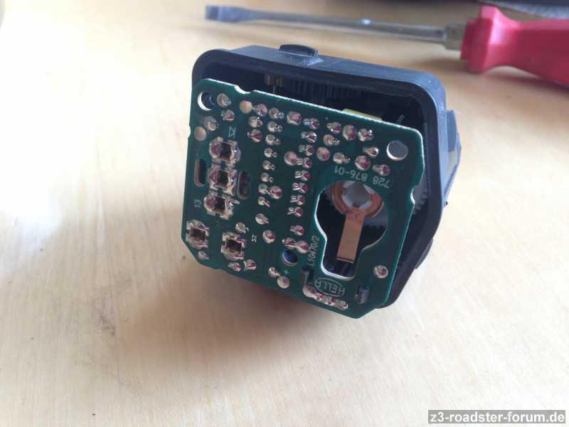

ich hab mal meine LWR ausgebaut weil sie ohne Funktion ist.
Hab dann auch den Motor zerlegt und will ihn nun wieder zusammenbauen.
Jetzt seh ich nur vor der Frage wie dieses Kupferstück reingehört.
Muss die Plastiknase (Ich glaube das schwarze Plastikding ist ein Potentiometer, oder?) vor oder hinter das Kupfer??
[ externes Bild ]
[ externes Bild ]
Danke!

So Bericht von der Front:
Ich hab jetzt den der nicht ging aufgemacht.
der war viel zu weit rausgedreht ---> Platine raus, am Motor gedreht bis die Schrauben vorne wieder ganz eingefahren war.
Bei Zumachen hab ich nicht mehr gewusst wie ich dieses Kupferplättchen stehen muss.
Lösung: Der Schwarze Plastikzapfen muss am weisen Zahnrad aufliegen und das soll das Kupferding das ganze einklemmen...
So wird bei einem Stellvorgang das Potentiometer mitverstellt! :thumpsup:
Dann hab ich die Schrauben noch 2-3 Umdrehungen rausgedreht damit sie sicher in die Aufnahme eingreifen und fertig!!
Tipp: auf die Zahnräder etwas WD40 oder so wirkt wunder!

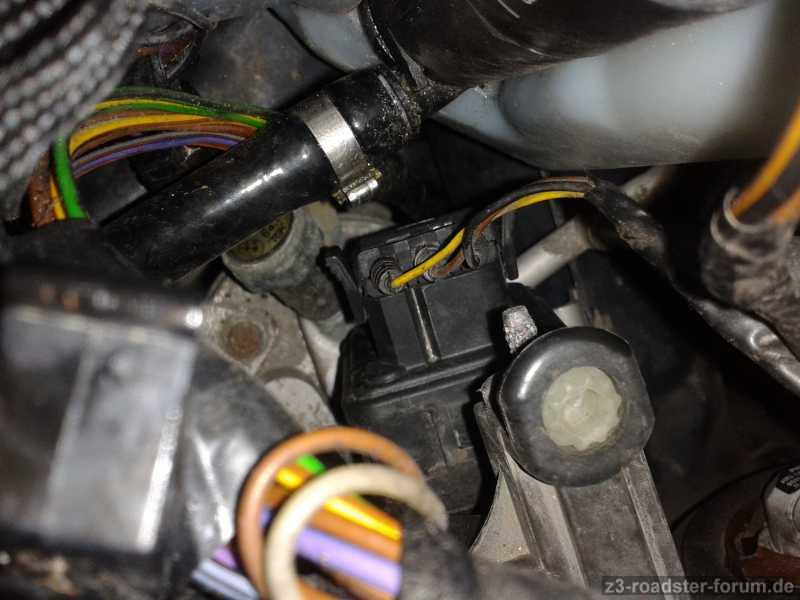

... und der Peter musste feststellen, dass der Z gar keine Stellmotoren hat :enraged: nur die Achsen sind noch da :enraged:
Ich habe folgende Fotos gemacht und ersuche um Mithilfe wo die freihängenden Kabel/Stecker hingehören. Vermutlich eh an die fehlenden Stellmotoren.
gallery/image_page.php?album_id=867&image_id=18328 Foto #266
gallery/image_page.php?album_id=867&image_id=18330 Foto #268
gallery/image_page.php?album_id=867&image_id=18331 Foto #269
gallery/image_page.php?album_id=867&image_id=18329 Foto #267

Foto 266 das rechte Kabel (Drei-Kabel) ist für die LWR
Foto 267 ist bei mir auch blind.
Mehr Stecker kann ich nicht identifizieren :oops:

Beitragvon peterle » 12.06.2013 16:47
@steinbeizzzer
# 268 ist ein abgetrenntes Kabel unterhalb der Scheinwerfer und ein freier Stecker
# 269 ein freier Stecker neben dem Waschwasserbehälter

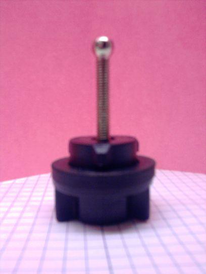

und das ist der Rest der LWR:
[ externes Bild ]
