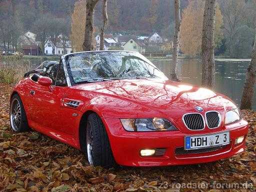

Ich seh grad, da hast dir aber einen tollen Zetti zugelegt. Glückwunsch :thumpsup: wenn meine Meinung hören möchtest. Ich würd so wie der ausschaut, keinen Rahmen montieren.
