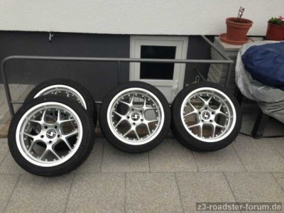

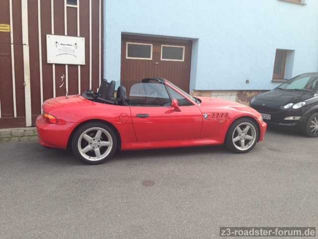

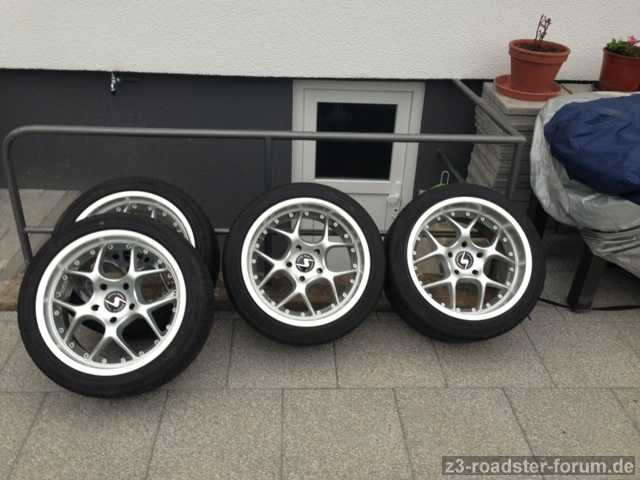

Sodele... Habe mir die Felgen heute geholt.
Sehen wirklich fett aus. Allerdings fahren ja schmalhecks mit 10er Felgen rum.
Ich hoffe mal das ich die unter meinem 1.8 runter bekomm.
Jetzt mal noch ein Bild mit aktuell montierten Felgen und eins der neuen.
Gruss aus Esslingen.

Beitragvon capefear » 21.04.2013 21:33
Ja gehen tuts... aber evtl musst die Kante am Kotflügel anlegen.
