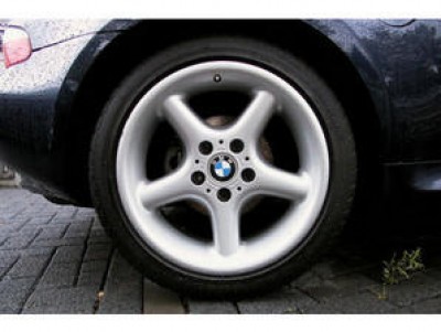

Hi, welche Reifen kann ich auf 7,5J x 17H2 ET35 Felgen beim 1,9l / BJ.98/140PS ohne Umbauarbeiten problemlos (TÜV) montieren ?
Passen Vorne 225/45/17 und Hinten 245/40/17 ohne börteln ?
...und kann ich 40mm Federn beim M-Fahrwerk verbauen ?

also meines Wissens dürfte das mit den Felgen überhaupt kein Problem sein. Musst halt beim Kauf nur schauen wegen dem Teilegutachten, ob da der Z3 und mit welchen Felgen und Reifen und Auflagen zugelassen ist.
Aber so von der Größe gibts keine Probleme. Hab bei mir 18er drauf ohne arbeiten.

also mit der Rad/Reifenkombination solltest eigentlich keine Probleme bekommen, bei einem Original Radsatz sowieso nicht, bei nem Zubehör mußt wie mein Vorredner gesagt, einfach auf die ABE bzw Teilegutachten schauen, aber wie jeder weiß, hast beim Zetti eh sehr sehr viel Platz in den Radkästen

also 245 er auf er 7,5 zoll breiten felge wird glaub ich nix, und sieht zudem warscheinlich nicht wirklich toll aus. kann mich irren aber bei der standard mischbereifung sind hinten 8,5 zoll breite. lasse mich da aber auch gerne vom gegenteil überzeugen. auf ner 8 zoll breiten hatte ich mit 255ern auf jeden fall stress mit der rennleitung.

Die Standard 17 Zöller sind VA 7,5 x 17 225/45 und HA 8,5 x 17 245/17... Passen ohne große Probs auf den 1.9er... Eine Freigabe von BMW gibt es soweit ich weis allerdings nicht?! Aber Eintragung beim TÜV ist weitestgehend problemlos...
