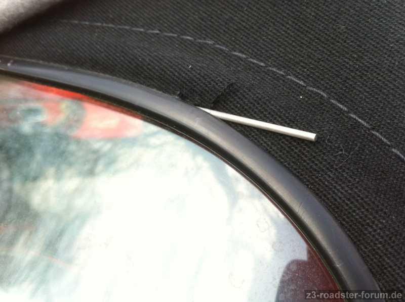

seit ein paar Tagen schaut direkt rechts oberhalb der Heckscheibe auf der Außenseite des Verdecks eine Metallstange heraus.
Ich habe vorsichtig versucht sie bei entspanntem Dach nach links zu schieben. Hab aber nicht funktioniert. Eventuell müsste man
sie auch irgendwie in Richtung Scheibe spannen. Aber bevor ich riskiere sie zu verbiegen, wollte ich mal hier fragen, ob jemand mir sagen
kann wohin die Stange gehört und wie man dies repariert.
Viele Grüße, Frank

ich hatte das selbe Problem. Die Stange hält wohl die Dichtung von der Heckscheibe auf spannung. Ich habe sie, bei gespanntem Dach wieder rein schieben können. Das ist eine typische Schwachstelle beim Zetti. Ich musste im gleichem Zug auch den Stoff vom Dach wieder unter die Dichtung kleben, das hatte sich bei meinem mitgelöst.
LG Marco

Hallöle Frank,
habe es wie Marco gemacht.
Schraubenzieher angesetzt und sachte wieder mittig reingeschoben.
Und dann versucht festzukleben. Erst mit Heißklebepistole (Vorsicht, sifft; Verdeck nicht verschmutzen, kann ich im Nachhinein nicht empfehlen) und später mit anderen Starkklebern (UHU, Pattex etc.). Hält.
Uns seither ist Ruhe.
Viele Grüße, Micha
