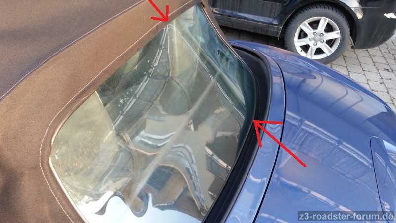

meine Heckscheibe macht zu Beginn des Einklappens einen ganz üblichen Knick, 90° versetzt zur normalen Wölbung. Es ist quasi zu steif und kann dann nicht mehr richtig einknicken/einwölben.
Nun muss ich das Verdeck manuell öffnen und während dessen mit der Hand die Scheibe eindrücken. Sehr nervig!
Heute hatte ich meine Scheibe zum zweiten Mal mit Meguiars PlastX poliert und ich glaube es wurde noch schlimmer. Mit der Aktion wollte ich eigentlich die Scheibe nochmals massieren, wölben, biegen... eben irgendwie wieder zur früheren Wölbung bringen. Anscheinend hat es das Gegenteil bewirkt.
Wisst ihr woran das liegt oder wie ich die Scheibe wieder gerade bekomme?

meine erste Heckscheibe ab Werk hatte ein super Spannung. Seit dem ich eine neue Heckscheibe drin habe (war mal eine Kulanzgeschichte vor ca.13 Jahren) habe ich das gleiche Problem, aber nur wenn der Z3 in der Sonne gestanden ist. Die Heckscheibe also warm ist. D.h. dann muss ich schauen, dass ich mit der Hand den Schließvorgang unterstütze. Da ich nur ein manuelles Verdeck habe, nicht ganz so lästig wie bei dir. :wink:
Ich glaube nicht, dass man dieses Verhalten der Heckscheibe nachträglich verbessern kann.

Ich habe auch genau das gleiche Problem. Mir ist auch noch keine Lösung eingefallen, ich denke aber mal, dass man da auch nicht viel machen kann.

Heute stand der Wagen beim Arbeitgeber mit dem Heck gen Sonne gerichtet. Und siehe da... die Scheibe strafft sich und das Einklappen hat fast geklappt. Die Scheibe hatte sich irgendwie durch das Polieren geweitet und daher entstanden unschöne Wellen und Wölbungen. Ich bin guter Dinge, dass es wieder ordentlich wird. Werde berichten...

kurzes Feedback: die Klebung mit Patex Repair war etwas aufwendig (Stoff wollte immer wieder rausrutschen und musste krampfhaft fixiert werden), aber dafür hält es nun seit fast einem Jahr mit ca. 100 Verdecköffnungen, 2 Waschstraßen und vielfacher manueller Wäsche. Zudem stand er ein paar Mal in der prallen Sonne - auch hier hält der Klebstoff prima.
Mein Problem mit dem Knicken der Heckscheibe regt mich aber immer noch auf.
Hat jemand eine Idee?
Hatte jemand dieses Problem und danach eine neue Heckscheibe, bei der dieses Knicken nicht mehr auftrat?
Es ist echt lächerlich, wenn man ein elektrisches Dach hat und mitten beim Öffnen aus dem Auto aussteigen und die Scheibe eindrücken muss.
