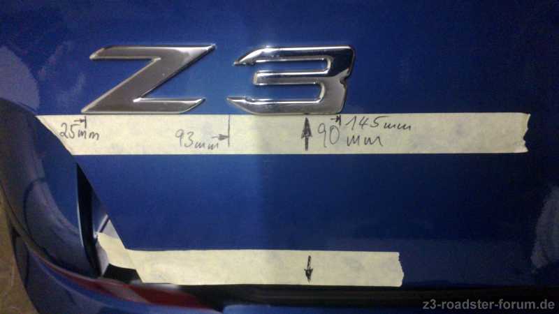

so, ich geh' eben raus und messe mal das "Z3" Logo...
bin zurück: gemessen von der unteren Kante 90 mm
weiter: immer links von der Kante 25mm, dann 93 mm und dann 145 mm (immer von der ganz linken Kante ausgehen auf Höhe der 90 mm Linie!!! gemessen).
