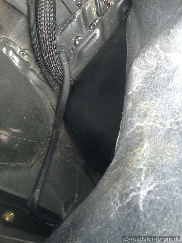

So, ich bin jetzt um 95€ und 1l Schweiß ärmer. Hab die og. "Dichtung Verdeckkasten", Teilenummer 51 71 841 1914 bestellt und eingebaut.
Was dann kam war nicht schlecht: Eine Regenrinne :mrgreen:
Regenrinne auf dem Fussboden
eingebaut:
Der Ablaufschlauch:
Mit ausgebauten Sitzen und vor allem ohne Überrollbügel ist der Einbau schnell erledigt. War bei mir aber beides nicht der Fall, deshalb musste ich mich ganz schön verbiegen, um überall dranzukommen. Das Klebeband auf der Dichtung klebt sofort, deshalb muss man beim Ansetzen schon gut aufpassen. Die Anleitung ist etwas missverständlich. Die "seitlichen Öffnungen im Verdeckkasten" sind nämlich keineswegs seitlich, sondern unten. Seitlich gibt es auch welche mit demselben Durchmesser, nur ist hinter denen keine "unsichtbare zweite Öffnung" wo der Schlauch widerstandsfrei durchgleitet... :x
Insgesamt habe ich ca. 1,5h Stunden gebraucht, wobei einige Zeit für die Suche nach den richtigen Ablaufbohrungen draufging.
Ob das ganze funktioniert, kann ich erst nach einem richtigen Regenschauer beurteilen, wenn ich einfach nur Wasser übers Verdeck schütte oder selbst mit dem Hochdruckstrahler in der Waschanlage passiert normalerweise nichts. Erst wenn das Wasser längere Zeit in den Dichtungen steht, kommt was durch - aber dann recht viel. Als das Auto das letzte Mal einen Tag im Regen stand, konnte ich 5cm Wasser aus dem Batteriekasten schöpfen...
