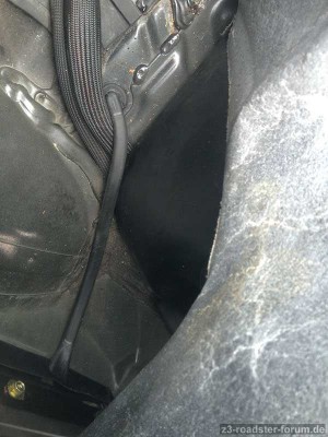

Ich habe mal ein paar hoffentlich verständliche Bilder gemacht.
Frage.: Ist das mit dem Finger normal? :roll:
http://img41.imageshack.us/edit_preview.php?l=img41/7531/fingerspiele.jpg&action=rotate
Zu dem das kleine Loch über dem Finger, ist das auch normal?
Ich hoffe Ja, denn ich habe das kleine Loch wie auch das Finger-Phänomen auf beiden Seiten. :lol:
Mit einem Wassertest habe ich mal versuch wo das Problem liegen könnte.
Ich habe Wasser um die Stelle laufen lassen, wo ich eben auch den Finger durchstecken konnte. Und es dauerte nicht lange und das Zewa was ich ausgelegt habe wurde nass. Siehe Foto...
http://img707.imageshack.us/img707/9425/beltterundwassertest.jpg
Ich hoffe Ihr könnt mir mal einen Tipp geben wo dran es liegen könnte.
Ich war heute schon bei einem Sattler...
Er meinte nur die Abflüsse sind verstopft, nix wildes. Allerdings hat der Zettti doch dort überhaupt keinen Abfluß?
Das Verdeck wurde bei der Aufbereitung auch noch Imprägniert.

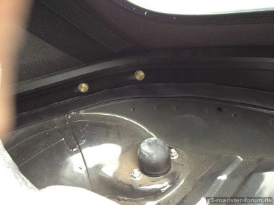

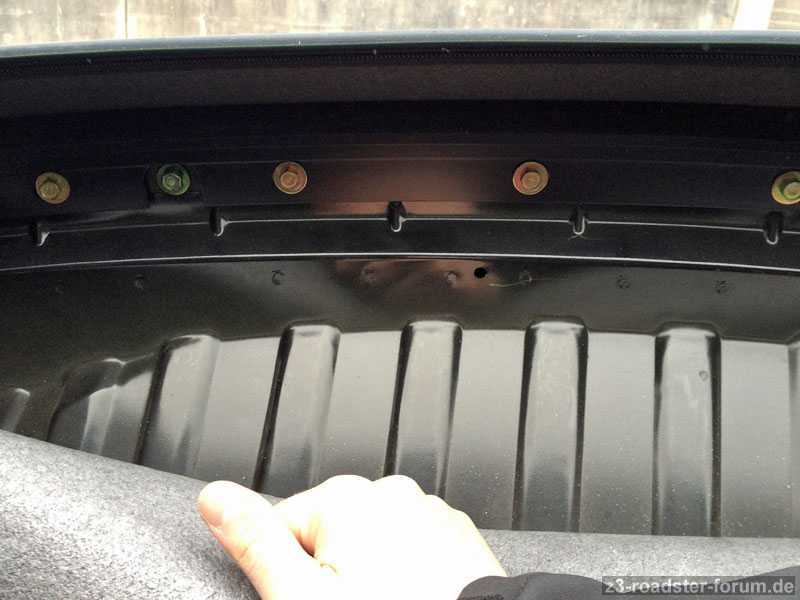

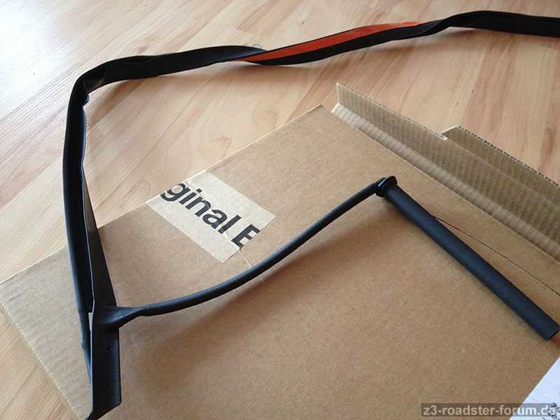

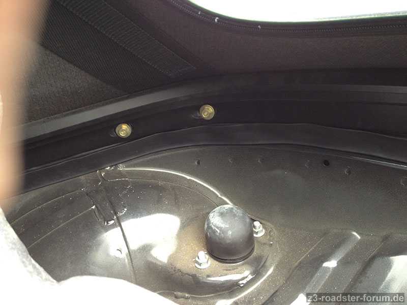

So, ich bin jetzt um 95€ und 1l Schweiß ärmer. Hab die og. "Dichtung Verdeckkasten", Teilenummer 51 71 841 1914 bestellt und eingebaut.
Was dann kam war nicht schlecht: Eine Regenrinne :mrgreen:
Regenrinne auf dem Fussboden
eingebaut:
Der Ablaufschlauch:
Mit ausgebauten Sitzen und vor allem ohne Überrollbügel ist der Einbau schnell erledigt. War bei mir aber beides nicht der Fall, deshalb musste ich mich ganz schön verbiegen, um überall dranzukommen. Das Klebeband auf der Dichtung klebt sofort, deshalb muss man beim Ansetzen schon gut aufpassen. Die Anleitung ist etwas missverständlich. Die "seitlichen Öffnungen im Verdeckkasten" sind nämlich keineswegs seitlich, sondern unten. Seitlich gibt es auch welche mit demselben Durchmesser, nur ist hinter denen keine "unsichtbare zweite Öffnung" wo der Schlauch widerstandsfrei durchgleitet... :x
Insgesamt habe ich ca. 1,5h Stunden gebraucht, wobei einige Zeit für die Suche nach den richtigen Ablaufbohrungen draufging.
Ob das ganze funktioniert, kann ich erst nach einem richtigen Regenschauer beurteilen, wenn ich einfach nur Wasser übers Verdeck schütte oder selbst mit dem Hochdruckstrahler in der Waschanlage passiert normalerweise nichts. Erst wenn das Wasser längere Zeit in den Dichtungen steht, kommt was durch - aber dann recht viel. Als das Auto das letzte Mal einen Tag im Regen stand, konnte ich 5cm Wasser aus dem Batteriekasten schöpfen...

ich bin auch ein Schritt weiter... so weit das ich jetzt garnicht´s mehr bei meinem Problem verstehe. :roll:
Die Arbeit die du dir machen musstes ThuderRoad, ist mir erspart geblieben. Nachdem ich mal den Teppich entfernt habe, konnte ich sehen das bei mir diese Regenrinne bereits verbaut wurde.
Durch den Ausbau des Teppichbodens hatte ich auch einen freien Blick wo das Wasser genau rein kommt.
Bei mir tritt es wirklich an beiden Seite auf. Es kommt durch die Zwangsentlüfungsschlitze. Genau da drunter sind dann ja diese Auffangbehälter.
Und jetzt verstehe ich nicht was passiert. Die Abflüsse der Auffangbehälter sind frei... das Wasser läuft also schön unten am Auto raus (getestet mit einer ordentlichen Ladung in den Auffangbehälter).
Auf der Beifahrerseite kommt an der selben stelle Wasser durch, allerdings läuft das sauber da hin wo es soll, ich kann es nicht genau erkennen, aber es wird auf der Seite auch nie etwas nass.
Natürlich macht es mich stutzig, dass bei Euch dort überhaupt kein Wasser eintritt.
Mit der zusätzlichen Regenrinne hat das problem bei mir leider nicht´s zu tun. Das Wasser läuft auf dem Gestänge richtung Fahrersitz weg, ein Teil in den Abflussbehälter und dann wohl noch wo anders hin. (?)
Und hier komme ich nicht mehr ganz mit. Es kommt unterhalb des auffangbehälters wasser her, und genau das läuft dann auf die Hutablage und leider wie ich jetzt gesehen habe auch richtung Fahrersitz. Somit is der Teppichboden direkt hinterm Fahrersitz ebenfalls nass.
Oh man, echt schwer zu erklärn. Ich habe noch mal ein Foto für Euch...
Meine alte Beschreibung wo das wasser lang läuft, ist also nicht richtig. Die stelle wo es rein kommt, bleibt.
http://img703.imageshack.us/img703/5686/wp001252.jpg
Gibt es nicht ihrgendwo ein Plan, wo ich erkennen kann wie die Abflüsse laufen? Ich kann mir das ganze grade einfach nicht erklären. :enraged:
