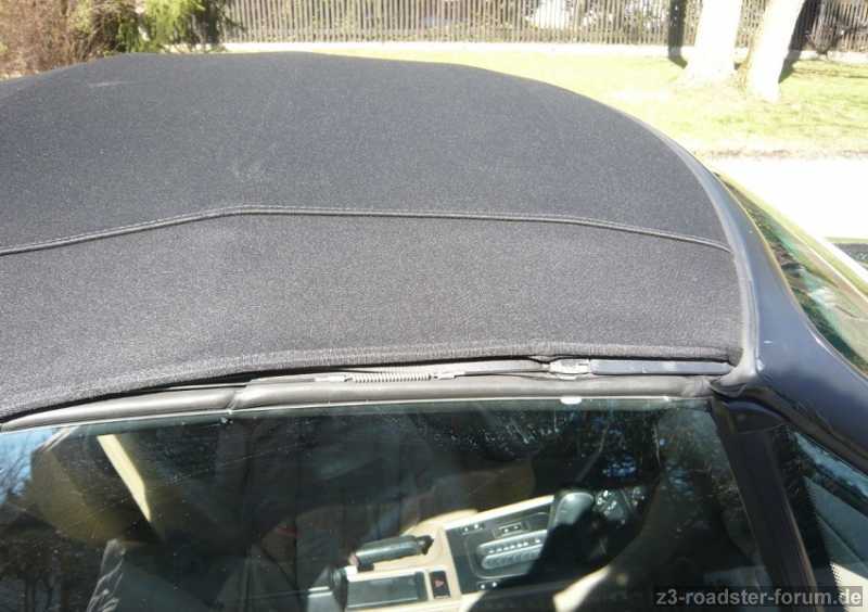

Hab mir gestern einen Z3 gekauft, bei dem das Verdeck auf der Beifahrerseite ein wenig aufklafft. Auf der Fahrerseite ist scheinbar das Spannseil gerissen, das das Seil zwischen Scheibe und Verdeck raus geschaut hat. Auf der Beifahrerseite konnte ich kein gerissenes Seil feststellen - trotzdem ist hier der Verdeckstoff ein wenig "locker", siehe Bild.
Ich habe ein Bild von der "Baustelle" geschossen.
Muss hier das ganze Verdeck neu, oder evtl. nur die Spannseile?

Hallo erstmal und Willkommen im Forum.
Das ist noch das Originalverdeck?
Die Spannseile laufen durch Stoffschlaufen, ich denke dass diese altersbedingt kaputt sind. Im voderen Bereich sind Kunststoffteile zur Verdeckspannung eingenäht, diese dürften auch gebrochen sein, kannst Du aber dann sehen.
Wenn das Verdeck innen und aussen noch gut sein sollte kann das ein Sattler evtl. wieder hinbekommen.
Wenn aber der Stoff zur Reparatur runter muss würde ich mir je nach Zustand des Verdeckbezuges überlegen einen neuen Bezug aufzuziehen, der Ab- und wieder Einbau ist nämlich eine Heidenarbeit und dürfte beim Sattler deine Brieftasche um ca.500.- Euronen erleichtern :wink:

Hi Michi
herzlich Willkommen bei uns. Hier hast die echten Fans gefunden :lol: :lol: :lol: :lol: :lol:
Bei deinem Zetti ist das Spannseil gerissen. Beim freundlichen :bmw: Händler gibts Ersatz dafür.
Hab mir mal einen Preis nennen lassen. Der Reparatursatz sollte , Seildraht und Nieten ca. 75.- EUR kosten.
Ich denke, die Kunstteile müssen nicht unbedingt gebrochen sein. Wenn die untersuchst siehst ja den Zustand.

was Du brauchst ist die Nummer 15, einbauen würde ich es einen Sattler lassen. Bei mir ist das auch kaputt, nicht so schlimm wie bei Dir, aber eine kleine Öffnung ist auch vorhanden.

Hallo
Ich denke es ist richtig, dass die Stoffschlaufen und die Kunststoffteile gerissen sind.
Mann kann beides mit der Hand nachnähen und das Verdeck muss nicht ausgebaut werden nur Vorne geöffnet.
Helfe gerne weiter. Bin Sattler und kann Dir Material zu Verfügung stellen.

Hab mir das heute mal genauer angesehen.
Es ist ein Spannseil gerissen. Die Stofftunnels wo das Spannseil drin läuft, ist völlig aufgerissen. Der eingenähte Kunststoffwinkel ganz vorne ist leider auch gebrochen.
Welche Nummer ist das im ETK? Ist das die # 3?
