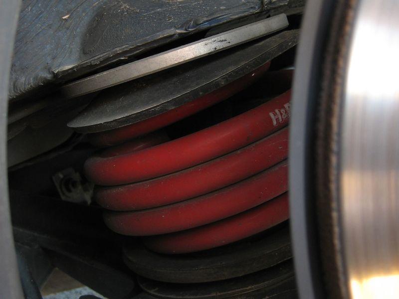

Also ich hab auch die Eibach - Bilstein - Kombination seit Herbst 2010 drin und bin sehr zufrieden. Ich wollte mindestens ein M Fahrwerk, durfte jedoch noch etwas tiefer sein. Da ich kein Gewindefahrwerk wollte habe ich mich wegen dem Preis von 710€ für die Eibach-Billstein-Fahrwerk entschieden. Als ich meinen Zetti gekauft hatte waren M-Dämpfer mit H&R Federn drinn. Die Federn lagen in eingefedertem Zustand auf (siehe Bild)
[ externes Bild ]
also H&R würde ich abraten, da habe ich auch schon mehrere schlechte Meinungen gehört.
Bei dem alter wird es empfehlenswert sein gleich alles zu tauschen.
