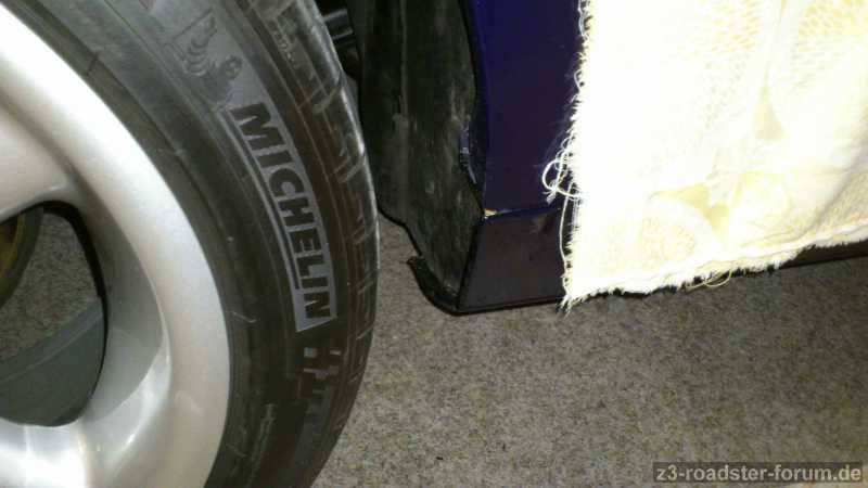

Ich hatte die vorderen und hinteren Plastik Radläufe ausgebaut um dort hinter mal den Dreck weg zu machen und nach Rost zu gucken.
Beim hinteren Plastikradlauf ist mit jetzt aufgefallen, dass er nicht komplett bis an die vordere Schwellerkante reicht. Kann bitte mal einer nachschauen, ob das bei Euch auch so ist?
Vielen Dank für Eure Antworten!!!

war eben mal in der Garage,sieht bei mir auch so aus.
Gruß Henning

Ist ein Dreck Sammelspalt. Unschön verarbeitet.
Ich habe diesen Spalt, es sammeln sich gerne Splitsteine, schon oft gereinigt und mit Wachs behandelt.
Da du die Radlaufschale ausgebaut hast, siehst du eine möglichkeit das Plastik an der Stelle zu erhitzen und leicht nach vorne zu biegen?
Wenns funktioniert würde der Kunstoff anliegen oder zumindest der Spalt kleiner.

Ist von unten durch die schwellerblende geschraubt. Lässt sich etwas nach justieren. Ansonsten leider normal...

Bei mir vorn und hinten auch so.
Ich seh da kein Problem darin.So kann ich wenigsten an der Kante sehen ob alles in Ordnung ist.
Pule regelmäßig den Dreck raus . Wasche die Ecke schön sauber aus.Eventuell mit dem Lackstift Steinschläge ausbessern und Wachs aufgesprüht. :2thumpsup:

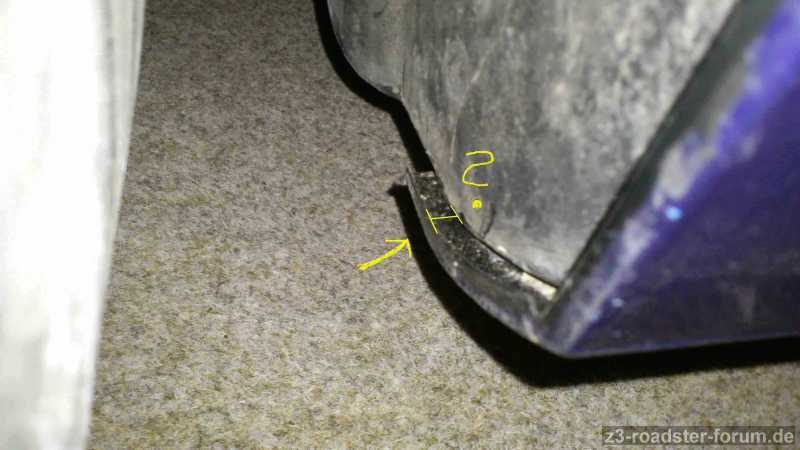

hey super! Danke für Eure Antworten
Habs mir schon gedacht, falsch anbauen geht eigentlich nicht. Hab mich jetzt aber totzdem gewundert....
Den hinteren Plastikllauf bekommt man nur mit Gewalt raus, deswegen habe ich nur unten hintergeschaut. Mein Z3 ist die letzten Jahre nicht einmal im Regen gelaufen, trotzdem habe ich an die Stelle wie auf dem Bild zu sehen ist ein wenig Hammerite aufgetragen um Steinschlage etc vorzubeugen.
Aber: Ich kann jedem Ganzjahresfahrer nur empfehlen hinter der vorderen Plastikläufen den Dreck weg zumachen. Da sammelt sich wirklich viel und ich habs bei allen meinen Autos gemacht.

Ja stimmt da kommt ne Menge raus. Hämmerte ist ne Super Idee...habe ich auch genommen. Wachs an der stelle eher kontraproduktiv da sich dann der schmutz festsetzt

das stimmt nicht ganz, mit etwas Übung lässt sich die Radhausschale ganz entspannt "rausdrehen", sozusagen nach innen, zur Fahrzeugmitte bewegen, dann geht´s ganz einfach. Etwas FluidFilm o.ä. hilft beim Wiedereinbau...!
Noch mehr Schmutz als hinten sammelt sich vorne zwischen Radhausschale, Schweller und Schwellerverkleidung. Problem bei Fahrzeugen mit DSC ist dabei, dass man u.a. den Fühler dafür losschrauben muss, was zumindest bei meinem silbernen Zetti mit einer Fehlermitteilung quittiert wurde. Den Schmutz vorne bekommt man aber auch mit Lösen der Radhausschale raus, man muss nicht alle (gefühlt) 32 Schrauben lösen.

Ist normal.
Das gefährliche: An den Kanten ist irgendwann der Lack ab.
Erst wenn man den Seitenschweller demontiert sieht man das der Rost am Träger langwandert..... habe anfang 2011 alle neu verzinnt, grundiert und neu aufgebaut.
