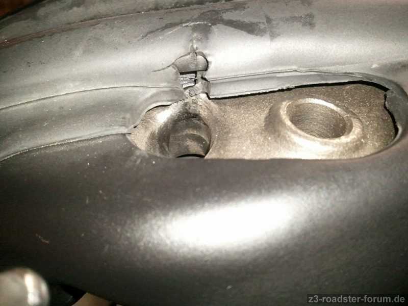

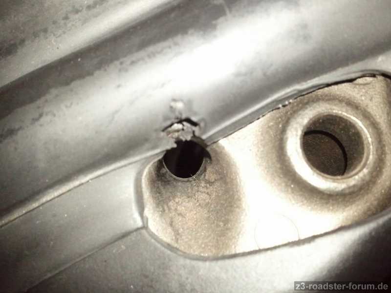

Hi,
habe das Problem, dass der kleine Bolzen auf der Fahrerseite vom Verdeck an der Gummidichtung scheuert. Ich muss das Verdeck beim schließen immer leicht nach hinten drücken, damit der Bolzen nicht scheuert. Beim Vorbesitzer wurde das Verdeck erneuert. Wurde hier eventuell das Gestänge verbogen oder kann man das Verdeck einstellen?

Sieht eigtl eher aus als würde die Lage der Dichtung nichtpassen.

Die Dichtung sitzt richtig, der Bolzen trifft nämlich auch den Metallrahmen darunter.

Damit würde ich jedenfalls nicht zu lange fackeln. Die A-Säulen-Dichtung die bei dir durch diesen Fehler beschädigt wird ist richtig teuer. Mit Einbau bist du da um die 400 € für los.

Weiß nicht ob ich mich richtig erinnere: den Dorn etwas lösen dann kann man ihn ausrichten und wieder festschrauben.

Was hat denn der Vorgänger gemacht, nur den Bezugsstoff erneuert oder komplettes Verdeck mit Gestänge gewechselt? Wenn komplett erneuert dann muß man das Verdeck auf die neue Karosse anpassen. :wink:
:shock: Ist die nicht nur aufgesteckt?
Danke für den Tipp werde ich mal ausprobieren. Ich denke aber, dass es am Gestänge liegt, da ich hier auf der Fahrerseite etwas Spiel habe und das Verdeck beim schließen leicht nach hinten drücken kann. Das ist auf der Beifahrerseite nicht so.
Ich glaube es wurde nur der Stoff gewechselt, da der Innenhimmel nicht neu ist.

Muss wohl etwas "fummelig" sein das Ganze. Daher hab ichs lieber machen lassen. Grade wenns um Dichtigkeit und Feinabstimmungen geht, lasse ich lieber jemanden dran, der sich auch damit auskennt. Ich hab grade nochmal nachgesehen. Ich habe inkl. Montage 443,00 € (brutto) bezahlt. Bei mir kamen aber noch an beiden Seiten die jeweils ersten Dichtungen am Dach selber dazu und eben der Einbau.
Die Dichtung alleine kostet aber auch schon saftige 210,00 € (brutto).

Habe mir heute den Bolzen angeschaut da kann man nichts einstellen
