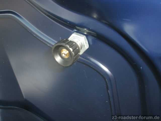

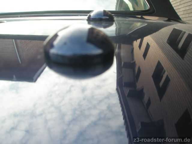

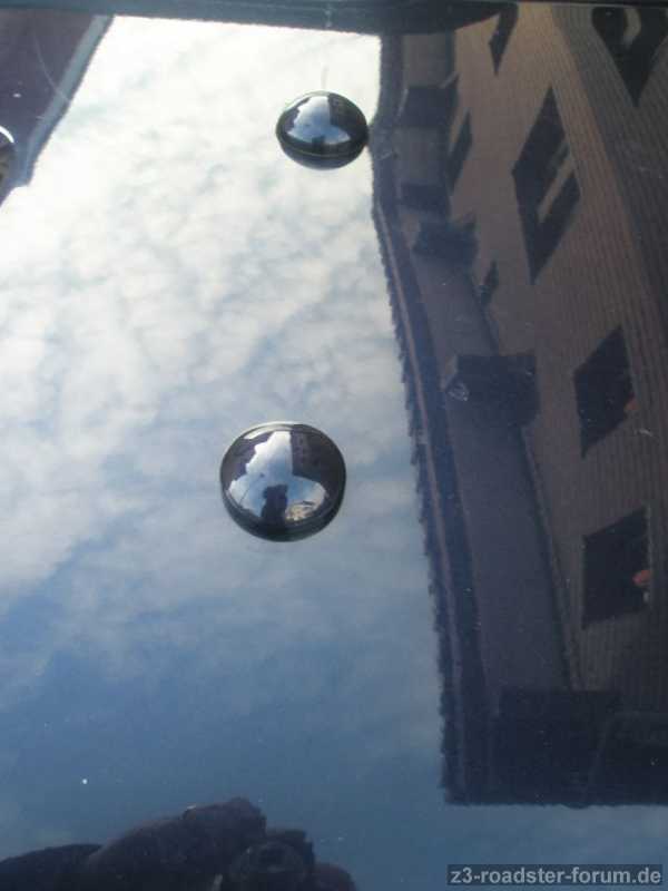

Die Kappen sind etwas grösser (Durchmesser 40mm, Höhe ca. 15mm) als die Plastikstöpsel und dichten auf der überstehenden Dichtung des (Chrom- oder bei mir schwarzbeschichteten) Stutzen ab. Vom Stutzen sieht man nichts mehr. Auf einen weiteren, innenliegenden Dichtring wie bei den Original Chromstöpseln habe ich verzichtet.

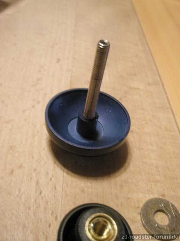

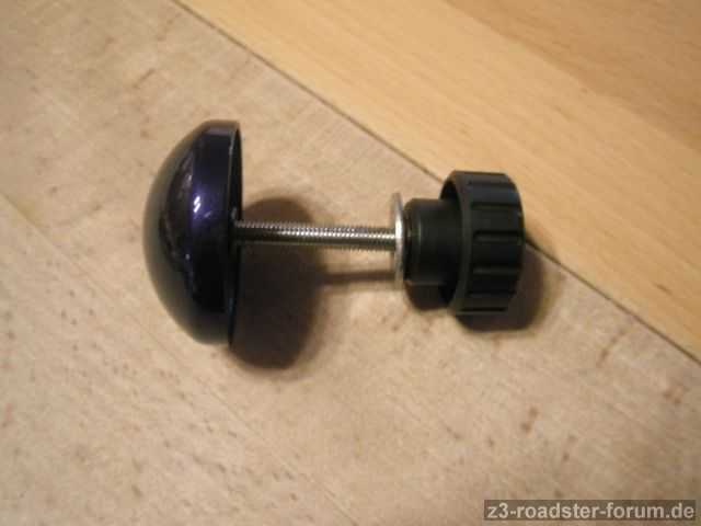

Befestigung kann man machen wie man will. Ich habe in der Kappe einen 5mm Helicoil Gewindeeinsatz. Das ist zugfester als ein Gewinde in Alu direkt zu schneiden. In dieses Gewinde habe ich einen M5x45mm Gewindestift (landläufig auch Madenschraube genannt) aus Edelstahl fest eingeschraubt (Loctite blau zur zusätzlichen Sicherung). Die Kappe stecke ich durch die Trägeraufnahmestutzen, und befestige sie mit einer Rändelmutter von innen (Normteil. Auf grossen Durchmesser achten! Ich habe 26mm genommen. Das ist gut zu händeln.). Man kann natürlich auch eine lange Schraube von innen direkt in die Kappe schrauben. Oder man nimmt Flügelmuttern.
Helicoil ist nicht zwingend notwendig wenn man den Gewindestift mit Loctite Schraubensicherung einsetzt. In dem Fall muss natürlich die Bohrung entsprechend sein. 4,2mm für M5 statt 5,2mm für Helicoil.
Das Alu muss noch beschichtet werden. Sonst gammelt es oder läuft an. Bevor der Helicoil Einsatz eingedreht wird, oder wenn man nur ein M5 Gewinde hat, besteht die Möglichkeit farbig (es gibt x verschiedene Farbmöglichkeiten) oder schwarz zu eloxieren, oder zu verchromen.
Ich habe mich entschieden die Kappen in Wagenfarbe professionell lackieren zu lassen. Hat mich 80.- CHF gekostet. Verchromen oder eloxieren ist bestimmt günstiger. Besonders wenn man es in DE machen lässt. Schweizer Löhne, Schweizer Preise halt.
