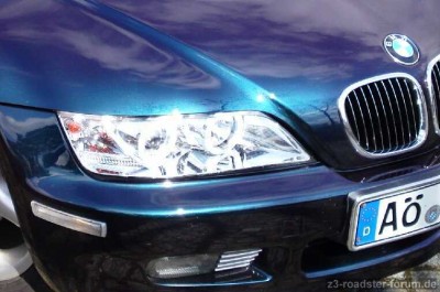

hi hab heute meine neuen Scheinwerfer eingebaut Angel EYes
ist eigentlich keine große sache
aber!!!!!!!
muss das Standlicht mit angeschlossen werden oder reicht das Standlicht in der Stoßstange aus
und dürfen beide ringe leuchte wenn das Licht an ist oder nur der Ring wo auch die Lampe leuchtet

Im originalen Scheinwerfer haben die Breitärsche und die FL-Modelle kein Standlicht verbaut. Also braucht man auch im Zubehörscheinwerfer kein Standlicht - das sitzt ja im Stoßfänger.
Die Ringe dürfen beide brennen, normalerweise werden die auf den Stromkreis vom Standlicht aufgeklemmt. Sie dürfen zusätzlich zum Standlicht/Fahrlicht brennen, gelten aber nicht als Standlicht-Ersatz.
(P.S.: Bitte nicht enttäuscht sein wenn du die AEs das erste Mal nachts fährst - im Vergleich zu den Serienscheinwerfern ist das Licht was die raushauen echt funzelig!)

mit der ami-anleitung kam meine erste werkstatt auch nicht zurecht.
bei meinem 2ten AE-Satz, kamen die wohl besser zurecht.
alte, wie aktuelle AE: die standlichtringe sind, ganz klar aktiviertbar :!:
Wer ko, der ko :!: :!: :!:
(... is halt fieselkram :enraged: , aber es geht definitiv :!:
extra anschliessen, musste ich die allerdings, beim zweiten mal, nicht lassen. ... strahlten einfach nur beim abholen :sunny:
und der deutschen StVO kommste damit allerdings, am nähesten :mrgreen:
