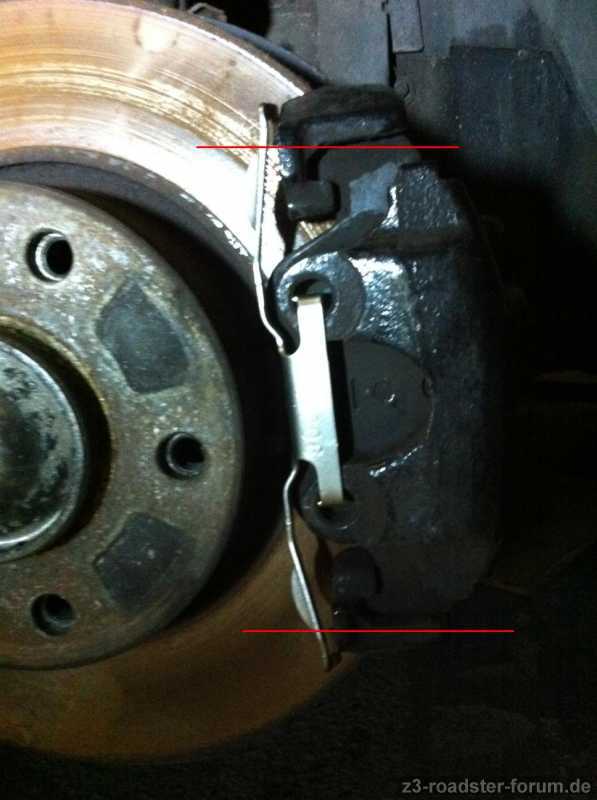

Über den Winter habe ich an meinen Bremsen gearbeitet, und da alle "Haltefedern" vergammelt waren habe ich ein paar € in 4 neue investiert.
Aber als ich die neulich montieren wollte habe ich festgestellt das die Federn auf den Vorderradbremsen länger sind als die alten... :?

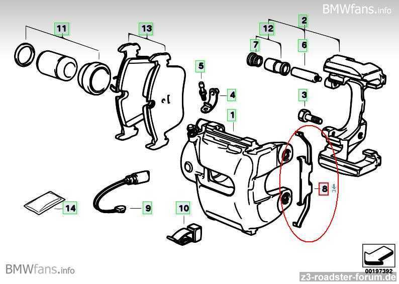

Ich habe die Ersatzteilnummern für die Teile auf "bmwfans.info" rausgesucht, und habe passend zu meinem Baujahr 34 11 1 163 801 bestellt. Die sind jetzt aber länger als die Alten.
Ich habe auf der Homepage auch schon mithilfe der VIN nach einer Teilenummer gesucht, das Ergebnis war das gleiche.
Hat jemand von euch vielleicht eine andere (passende) Ersatzteilnummer für mich? Bei BMW direkt konnte ich bis jetzt noch nicht nachfragen.
-> Z3 Roadster, BJ 96; 1,8
Die roten Linien auf dem Bild zeigen die Länge der alten Federn.
Danke & LG, Jonny... 8)

Explosionszeichnung Ersatzteilkatalog

soweit ich weiß halten die federn Belag samt Sattel ein bischen auf Spannung. Ohne fallen sie jetzt nicht raus aber so klappert es halt nicht.
hier kannste mal schauen http://www.teilehaber.de/feder.-bremssattel-id30213588.htm da steht in der Beschreibung auch immer noch die Länge mitdabei (also in dem Bild)...insgesamt hab ich aber hier mehrere federn gefunden auch für dein baujahr. aber vielleicht grenzen die längen deine suche ja schon ein...
