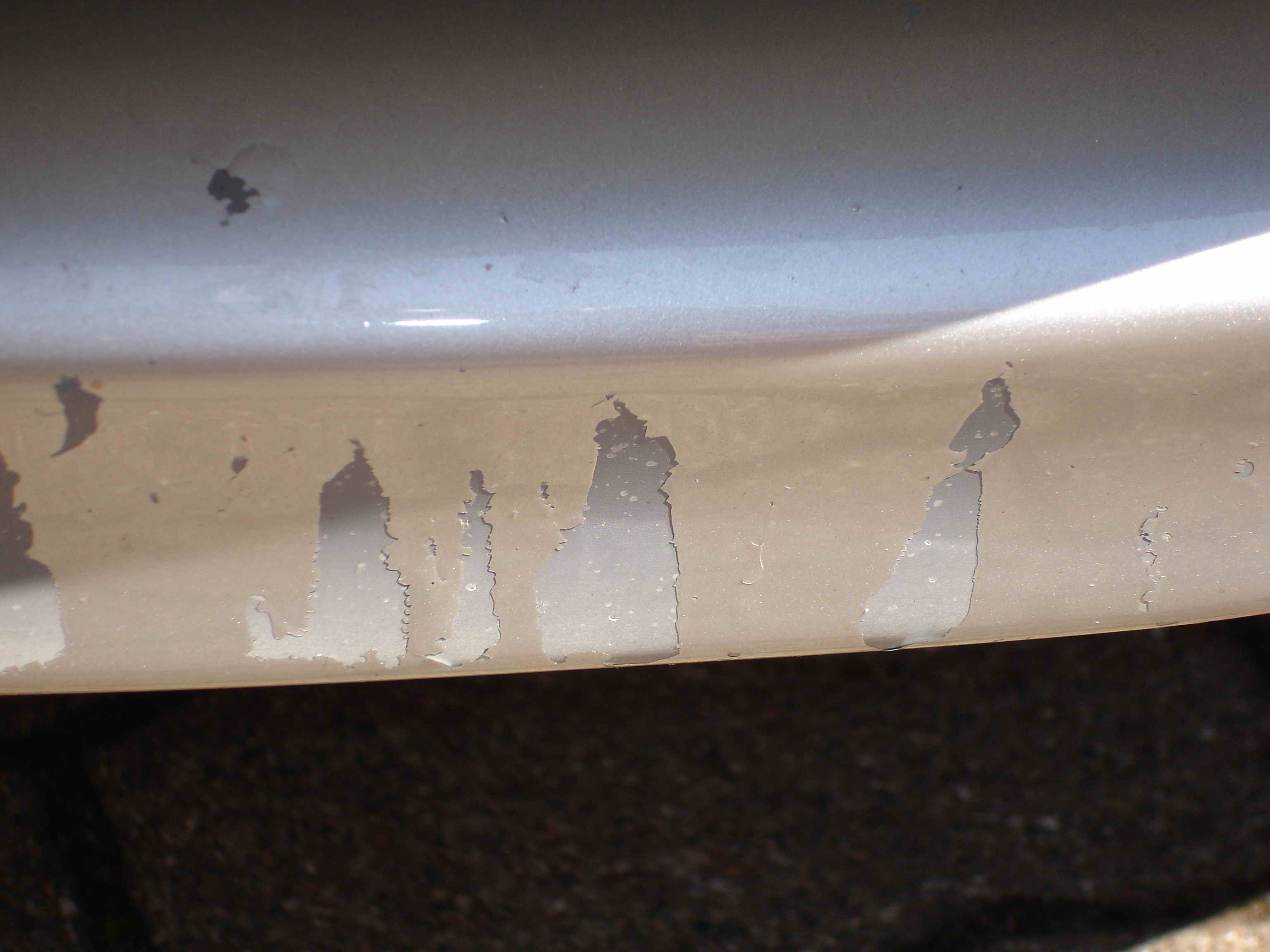

Ich war am Samstag in Hamburg mir meinem Z3 in einer Waschstrasse.
Vor der Einfahrt wurde der Wagen mit einem Hochdruckgerät gereinigt.
Nach dem waschen habe ich gesehen wie der Lack (silber) in 4-5 cm großen Stücken ab der Stoßstange vorne unten abgeplättert ist.
BMW NIederlassung Hamburg sagt das hier Steinschläge den Lack undicht gemacht haben under das Hochdruckgerät dan den Lack zum abblättern gebracht haben. Der Wagen ist Baujahr 2001 und hat 40000km. Es kann doch nicht sein wenn die Waschstrasse mehrere 100 Fahrzeife am Tag auf die gleiche Weise reingt das hier etwas passsiert. Das ist doch ein Lackfehler vom Hersteller. Kann man bei sowas Kulanz bekommen, und wo muß man den Antrag stellen. Anbei habe ich ein Bild gehängt. Die Waschstrasse sagt natürlich sie ist nicht schuld und würde nur zahlen wenn ich nachweise das sie den Schaden zu verantworten haben.
Für Hilfe wäre ich dankbar.
Ralph

also mein Zetti ist Bj 97, mit 82000km, und ein paar Steinschläge hab ich auch. Ich hab das noch nie erlebt, das der Lack sich so löst. Da stimmt doch wirklich was nicht. Ich würd mal an deiner Stelle unverbindlich zu einer Autolackiererei fahren und einen fachmännischen Rat einholen. Die haben ein geschultes Auge dafür, ob da mal Pfusch gemacht wurde.
Auf meinem MG hatte ich mal eine richtige Blase drauf. Dann stellte sich raus, das der Wagen ein Bagatellschaden hatte, und die Haube nachlackiert wurde. Von einem Laien natürlich :thumpsdown:

Das kann ich mir auch beim besten Willen nicht vorstellen den
Steinschläge hat nun mal jeder (mehr oder weniger) und auch
wenn die Lackqualität von BMW nicht die beste ist, solche Schäden
habe ich bisher nur an nachlackierten Autos gesehen d.h. da wurden
die Vorarbeiten nicht richtig gemacht.
Bist Du den Erstbesitzer oder weißt Du etwas von einer neuen
Teillackierung ?
Uli

Heute habe ich von meinem BMW-Händler erfahren das er hier nachbessern hat lassen von einer Lackierei und die haben gepfuscht.
Jetzt warte ich auf ein Nachbesserungsangebot von ihm. Er hat gesagt es wäre kein Problem. Problem ist nur das der Wagen jetzt in Hamburg ist und ich ihn in München gekauft habe. Also deswegen habe ich jetzt auch keine Lust 1600 km zu fahren um das nachbessern zu lassen. Mal sehen was er sich einfallen läst.
Ralph
