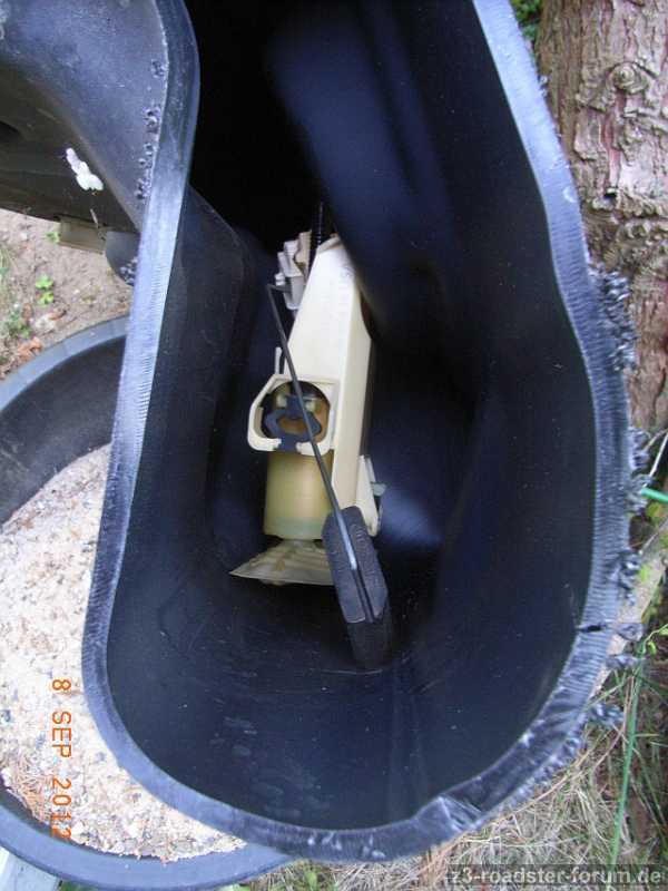

Beitragvon Sperre » 18.11.2012 18:27
Ich habe dazu eine Anleitung hier ins Forum gestellt.
https://www.z3-roadster-forum.de/phpBB2/ftopic19670.html
Die überarbeite ich gerade, da ich bei jedem Wechsel etwas dazulerne. :sunny:
10 Liter Restmenge ist knapp.
Aber 7 Liter ist ok.
Problem: Wenn der Geber defekt ist, weißt Du nicht genau wieviel Restmenge im Tank ist.
So ist die Pumpe/ Geber eingebaut. Tank seitlich aufgeschnitten.
Sperre
