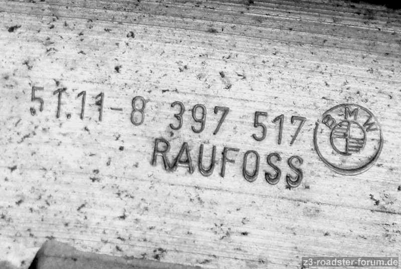

Beitragvon vision-z3 » 07.11.2012 22:58
Anbei noch ein Bildnachweis, dass es die 51 11.. Nummer gibt
[ externes Bild ]

Beitragvon olli.borgmann » 07.11.2012 23:40
vision-z3 hat geschrieben:Anbei noch ein Bildnachweis, dass es die 51 11.. Nummer gibt
Oder gab? Entscheidend bei BMW Teilenummern sind die letzten 7 Stellen, die sind eindeutig. Die ersten 4 Stellen sind lediglich HG/UG (Hauptgruppe/Untergruppe) und zur eindeutigen Identifikation eines Teil irrelevant. Wenn du also HG/UG bei den beiden Nummern wegläßt, ist die Nummer gleich. Ich vermute also, dass BMW eventuell HG/UG bei dieser Teilegruppe im Laufe der Jahre verändert hat. Wie auch immer... das Teil 8 397 517 ist in der aktuellen BMW Preisdatei (11/2012) mit der HG/UG 51 12 vorhanden. Mit 51 11 gibt es diese Teilenummer nicht (mehr). :wink:
Lange Rede und so... die Nummer 51 12 8 397 517 (und Nachfolger 51 12 2 268 674) ist richtig und wird passen. Ein Gebrauchtteil mit der Nummer 51 11 2 268 674 wird auch passen, ist nur entsprechend alt.
