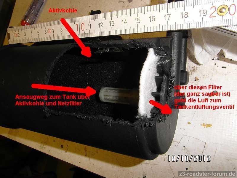

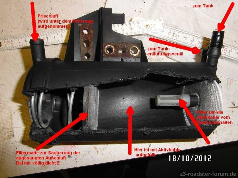

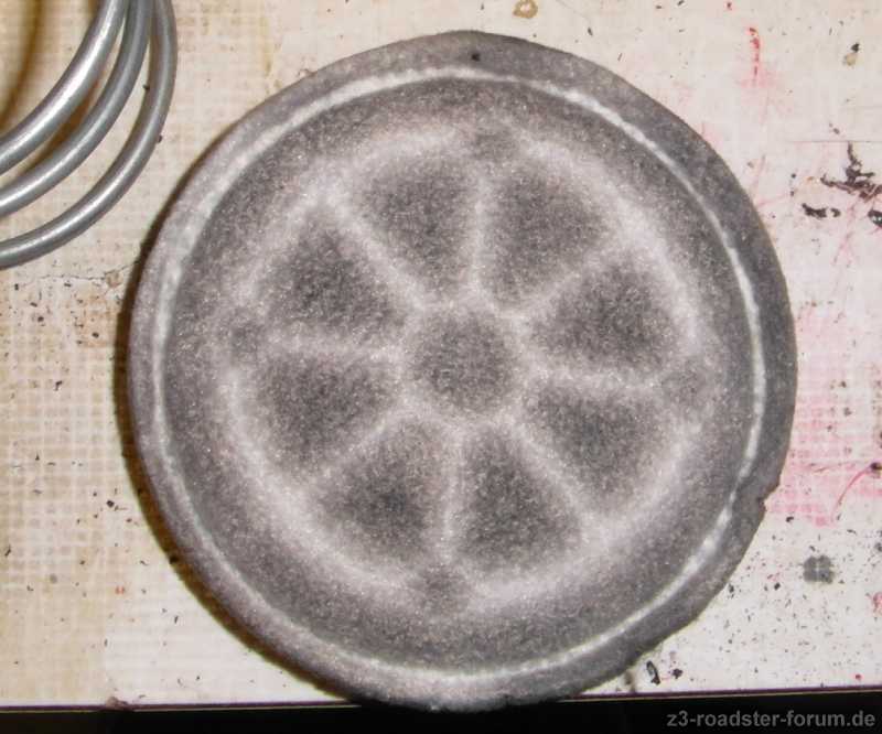

Nachdem ich einige Probleme mit der Tankentlüftung hatte, habe ich den Aktivkohlefilter wechseln lassen und dann den alten Filter zerlegt.
Ergebnis:
Lt. BMW Serviceanweisungen wird dieser Filter nicht gewechselt.
Bei mir war er durch angesaugte (verschmutzte) Frischluft völlig dicht.
Der Tank atmet eigentlich komplett über diesen Filter.
Über den Aktivkohlefilter wird der Tank (der an sich eine völlig dichte Konstruktion ist, damit keine Benzindämpfe in die Umwelt gelangen) wieder mit Luft gefüllt, wenn Benzin während der Fahrt vom Motor aus dem Tank entnommen wird.
Bei 10.000km Fahrt wird so über den Filter ca. 1m³ Luft angesaugt.
Auf dem Foto kann man den Luftweg im Filter sehen und wie in meinem Fall die völlig dichte Filtermatte.
Hier die einzelnen Funktionen des Filters
So sieht der integrierte Filter von der Schmutzseite aus.

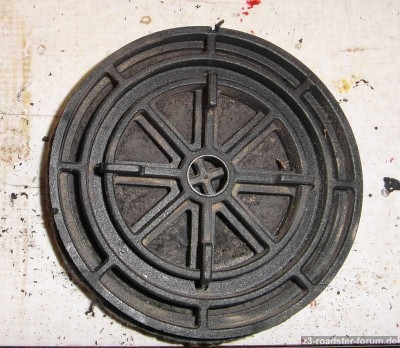

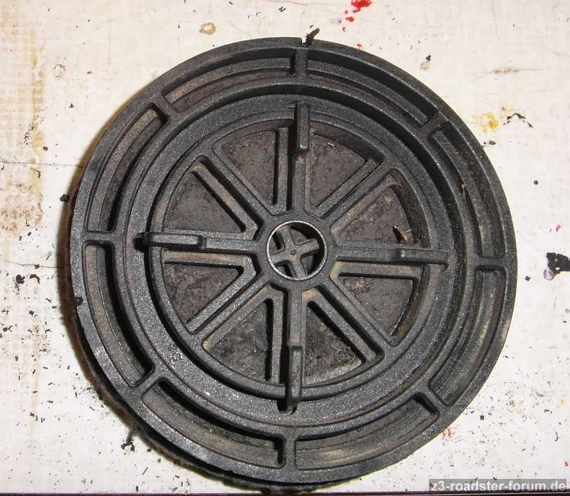

Hier noch ein paar Bilder zum Thema:
So sollte auch die Gegenseite im Neuzustand aussehen
Hier der Ausschnitt aus dem AKF, wo die Dämpfe zum Tankentlüftungsventil durchgehen.

Bei mir gingen die Tankprobleme bei ca. 150tkm los.
Und ich fahr nicht viel auf staubigen/ schmutzigen Straßen (Sommerfahrzeug).
Aber die Fotos von meinem Filter zeigen starken Staubbefall.
Man sieht leider den Filterzustand erst wenn man den AKF zerlegt.
