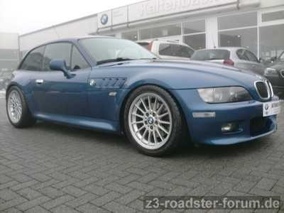

Ich klinke mich mal hier ein. Zum Frühjahr bekommt mein Coupe die Standard Styling 32 Felgen in 7,5 und 8,5x17. Auf dem Bild passt die Kombination perfekt, ich tippe aber mal darauf, dass hier auch Distanzscheiben verbaut sind. Kann mir jemand sagen, welche Breite ich brauche, um die Räder bündig zur Karosserie zu haben oder sollten gar keine nötig sein?

Warten bis zum Frühjahr, dann Räder montieren, mit Zollstock messen, wieviel Luft noch zwischen Felge und Außenkante Radkasten ist - und schon hast du die Breite deiner Distanzscheiben.
Für ganz Ungeduldige:
Mein Z3 (Breitarsch) hat die gleiche Felgenkombination (7,5 und 8,5 x 17 mit Mischbereifung 225/45 vorne und 245/40 hinten). Ist zwar ein Roadster, aber ich tippe, die Karosserie ist in den Außenmaßen identisch. Ich fahre hinten mit jeweils 2 x 20 mm Distanzscheiben, vorne ohne. Vorne würden zwar noch 2 x 5 mm pro Achse zusätzlich passen, aber diese Distanzscheiben gibt es nicht mit eingearbeitetem Gewinde (Typ 4), daher habe ich es gelassen.

ich hab ein 2.8 QP das 40mm tiefer ist und fahre Alpina Felegen 9x17 mit 245/40 hinten und vorne 8x17 mit 225/40 mit Einpresstiefe 46. An der Hinterachse sind 20 mm Distanzscheiben je seite drauf. Keine Karroseriearbeiten erforderlich.

banigued hat geschrieben:Mein Z3 (Breitarsch) hat die gleiche Felgenkombination (7,5 und 8,5 x 17 mit Mischbereifung 225/45 vorne und 245/40 hinten). Ist zwar ein Roadster, aber ich tippe, die Karosserie ist in den Außenmaßen identisch. Ich fahre hinten mit jeweils 2 x 20 mm Distanzscheiben, vorne ohne.
Das klingt gut, vielen Dank. Und das funktioniert auch ohne Kantenumlegen!?
