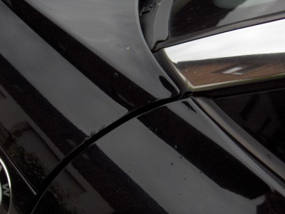

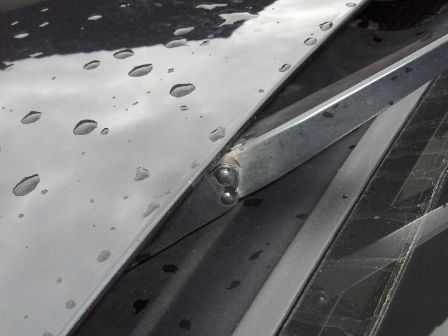

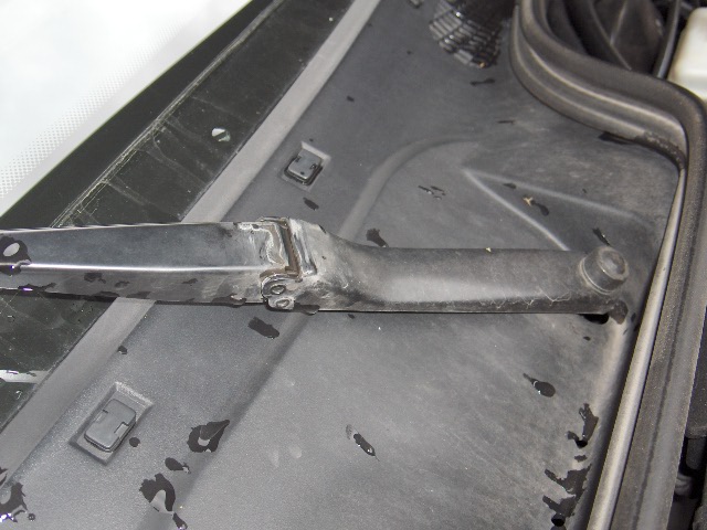

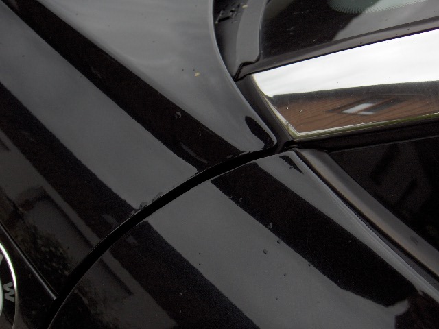

Beitragvon tooltime » 05.07.2005 21:15
So, Fotoshooting erledigt.
Anbei Bilder vom Scheibenwischer und ein Bild von der Motorhaube an der linken A-Säule. Ich denke die Haube sitzt perfekt.

Beitragvon Toni » 09.07.2005 20:36
Hallo tooltime,
sollte die Motorhaube an beiden Seiten passen, dann schau dir auch nochmal die Stelle direkt ueber den Scheinwerfern an. Die Scheinwerfer sind ein sehr guter Orientierungspunkt, weil diese dort eine fixe Einbauposition haben.
Also mein Gestaenge hat in Ruhestellung ca. 1 cm Luft zur Motorhaube.
Evtl. hat mal jemand die Scheibenwischer in dieser Stellung hochklappen wollen (was nicht geht !) und hat diese somit verbogen.
Gruss Toni

Beitragvon ZZZven » 11.07.2005 13:17
Toni hat geschrieben:Hallo tooltime,
Gruss Toni
...so sehe ich das auch - wenn die genannten Orientierungspunkte der Motorhaube stimmen, dann wird das Gestänge des Wischers verbogen sein...
