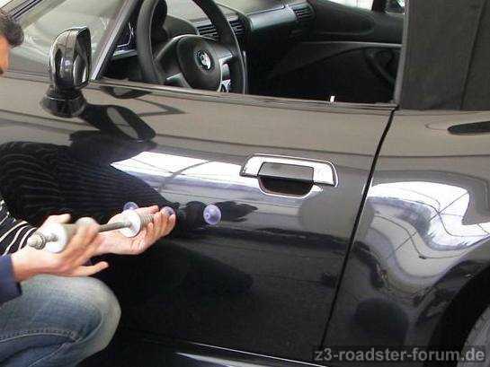

Dellen lassen sich auch von Außen ziehen. :)
durch den Scheibenschlitz kommst nicht überall ran, die Tür ist mittendrin versteift.
[ externes Bild ]
Gruß Markus
