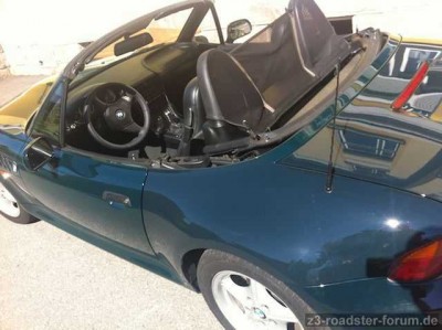

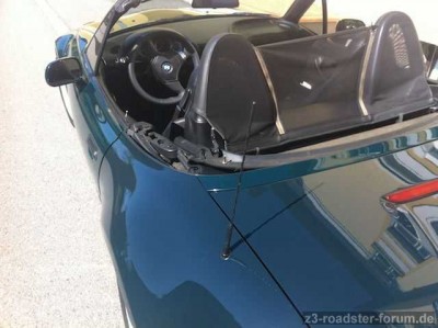

ich hatte ja auf meinem ZZZ hinten über den Breitarsch von gaaaaanz links nach gaaaanz rechts einen langen Kratzer mit dem Schlüssel.
Ich hab das lackieren lassen, jetzt gibt es dazu 2 Probleme:
1) das elektr. Verdeck geht nicht mehr. Der in der Werkstatt sagte, er hat das für den linken Kotflügel hinten ausbauen müssen und nun müsse man einen Code eingeben der im Serviceheft steht...?? :roll: echt jetzt, oder Ausrede? Ich hatte das Serviceheft zuhausegelassen, da bei denen immer alles wegkommt und ich dann nicht diskutieren wollte.

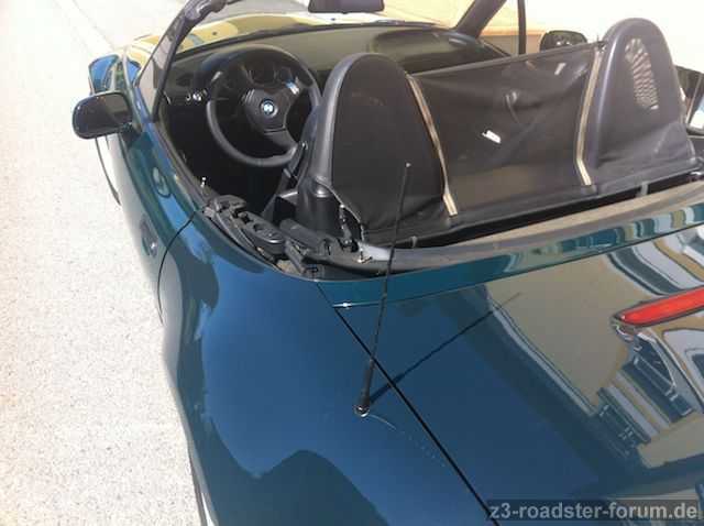

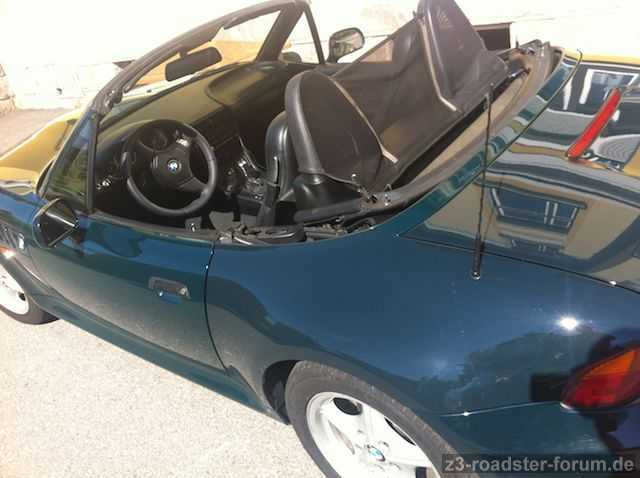

2) die haben das ganze Heck lackiert. Er sagte mir vorher schon, er werde nicht 100% mit Farbton hinkommen, da eben der Rest abgewittert ist und sich über die Zeit verändert. Ansonsten müsse er vorne auf den Türen beilackieren, sozusagen einen Verlauf machen, dass es nicht auffällt. :?:
Hmm, ein bisschen Unterschied ist OK für mich, ich muss sagen mir gefällt das Neue sogar besser als das Alte vom Farbton her, aber das ist nicht nur eine Nuance sondern sieht fast aus, wenn ich einen Mittelgrünen ZZZ hätte und mir von einem Schwarzgrünen Unfallwagen Gebrauchtteile raufgeschraubt hätte. Ich weiss, wenn man das nicht sieht ist das kaum zu beurteilen, aber das sollte doch besser gehen, oder? Ich bin bei sowas wirklich nicht pingelig.

Beitragvon keptn » 08.09.2012 10:40
Hi, danke, ich werd das mal checken mit dem Microschalter, wo genau muss ich nach dem suchen? Schon im Fahrzeugraum hin zur Scheibe nicht am Verdeckgestänge oder so, oder?
Auf den Bildern ist das sicher schlecht sichtbar, es sieht in echt ärger aus, aber man kann den Farbunterschied auch hier erkennen... :? :(
