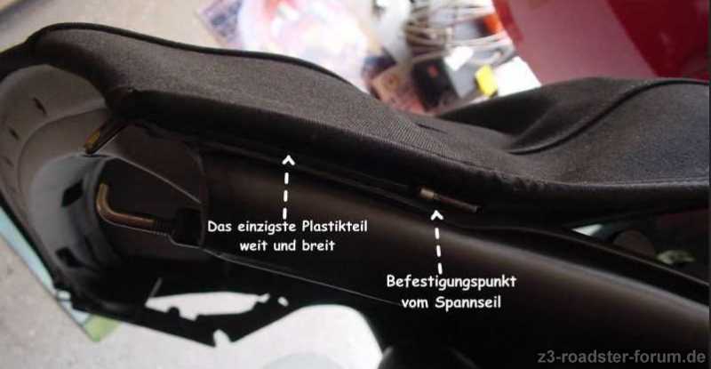

Leider habe ich heute Morgen gesehen, dass das Spannseil auf der Fahrerseite lose ist. Ich kann das vordere Ende aus dem Verdeck ziehen. Dort hängt am Ende des Seils eine Feder, deren Aufnahme für das nach hinten führende Seil gebrochen ist.
Kann ich diese Feder einzeln tauschen? Oder muss ich das ganze Seil tauschen? Und gibt es hier irgendwo eine Anleitung wie man das Seil am besten ausbaut?
Ich habe mal im Forum gesucht und ein Bild gefunden, auf dem das Seil markiert ist von dem ich spreche.
Edit: da ich offensichtlich das Bild nicht hochladen kann hier der link dazu:
https://www.z3-roadster-forum.de/phpBB2/ ... hp?id=5365
Dach 2.jpg (69.9 KiB) 1653-mal betrachtet

Es ist darauf zu achten, dass Du die richtigen Spannseile passend zu Deinem Verdeck bekommst.
Ich hatte letztes Jahr die beiden Spannseile links und rechts zugeordnet zu meiner Fahrgestellnummer bestellt, und prompt falsche bekommen. Es ist noch das erste Verdeck verbaut.
Laut Aussage meines Verdeckspezialisten gäbe es mindestens 5 verschiedene Versionen. Er hat mehr als 4 Wochen benötigt, die richtigen Seile und Federn (die mir BMW nicht liefern konnte) zu besorgen und zu verbauen...
