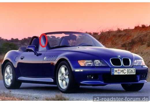

Beitragvon Kleppe69 » 23.08.2012 08:49
Hi,
ja das komplette Verdeck, empfand ich als einfacher...
Die Undichtigkeit befindet sich am Gummi zwischen
Dreiecksscheibe und A-Säule siehe Bild:

Re: Verdeck einstellen?
Beitragvon gerd635 » 20.09.2012 16:51
In der Anletung Nr.2, schau mal beim alten Verdeck ob Beilegscheiben unterlegt sind, diese vom alten passend auf das neue tauschen (rechts wie links).
Verdeckspannung am Spannhaken einstellen.
Gerne sind die Dichtungen oben am Dreieckfenster offen - kleben- :wink:
Dann müßte es passen.
