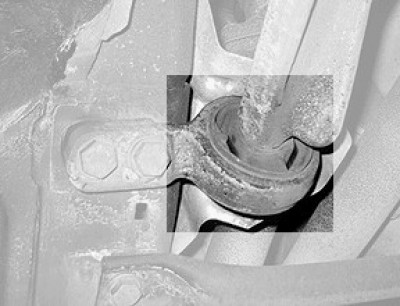

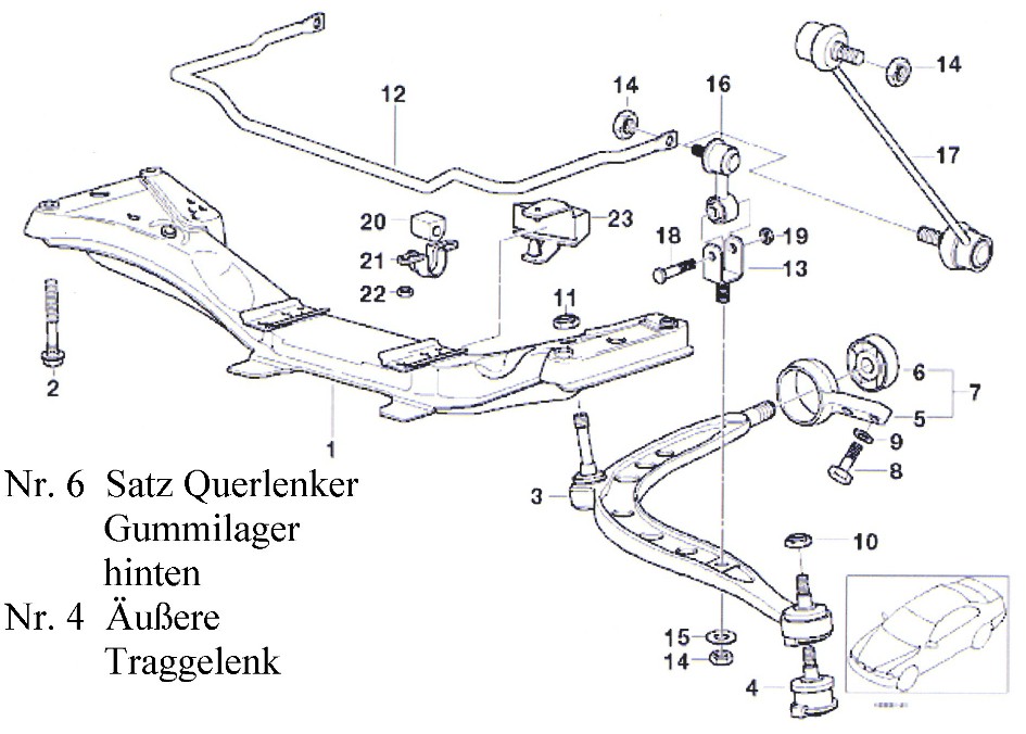

war wie schon berichtet mit meinem „Z“ zum TÜV. Die Prüfer zeigten reges Interesse an der Vorderachse des Fahrzeuges. Aufbau wie vom alten 3èr. Über die Richtung der Pfeile auf dem Querlenker Gummilager wurde gesprochen. Habe mir diese Lager selbst einmal angesehen. Siehe Bild Teil Nr. 6 Der Querlenkerzapfen ist im Zentrum oben und unten in Gummi gelagert. Rechts und links befindet sich im Lager nur Gummianschläge. Der Querlenker wird dadurch sehr weich gelagert und der Verschleiß wird wohl schnell zum Tragen kommen. Die Vorderräder können etwas nach vorne und nach hinten bewegt werden. Mir kommt das sehr labil vor, ist aber anscheinend Original so.

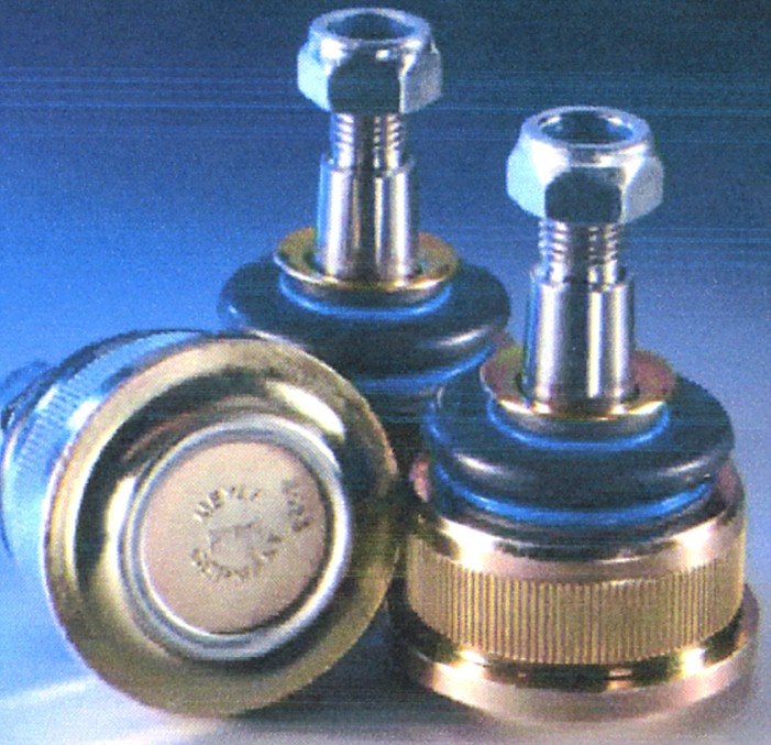

als die Traggelenke bei meinem ZZZ ausgeschlagen waren, habe ich sie durch verstärkte Traggelenke (Radführungsgelenke) von Meyle ersetzt (Ganzmetallversion). Diese verschleißen bei weitem nicht mehr so schnell wie die org. von BMW. (http://www.meyle.com/html/uploads/techt ... copy_1.pdf)

Die Traggelenke von Meyle sehen wirklich vertrauenswürdiger als die Originalen von BMW aus.

ja, zum Einbau der Traggelenke benötigt man Spezialwerkzeug, da diese in den Querlenker gepresst sind. Zum Einbau dieser Meyle Traggelenke war ich bei einem Bekannten, der so ein Einpresswerkzeug hat. Ausserdem benötigt man auch noch den Werkzeugeinsatz für die Meyle-Traggelenke. Siehe Meyle Homepage (oder man dreht sich so einen Einsatz selber; evtl. passt auch ein anderer)
Mit diesem Einpresswerkzeug sind die Traggelenke auf ca. 0,5 Stunden gewechselt (beide).
Der Preis pro Taggelenk liegt bei ca. 20 Euro.

Zuerst habe mit einem Holzstemmeisen den "alten" Gummi durchgeschnitten, anschließend die Querlenkergummiaufnahme von der Karosse geschraubt (2 ich glaube 16er Schrauben; Nr.8 im Bild ).
Mit einer Metallsäge habe ich dann den Metallring des "alten" Gummis durchschnitten. Aufpassen, das man die Querlenkergummiaufnahme (Nr. 5 im Bild) dabei nicht beschädigt. Dann kann man mit einem Hammer und Durchschlag diesen Ring einfach herrausschlagen.
Jetzt kann man den neuen Querlenkergummi in die Querlenkergummiaufnahme einpressen. Dies habe ich mit einem Schraubstock und einer Metallplatten gemacht. Die Metallplatte deswegen, damit über den ganzen Querlenkergummi ein gleichmäßiger Druck ausgeübt wird. Beim Einbau muß man den Pfeil am Querlenkergummi zum Punkt an der Querlenkergummiaufnahme einpressen.

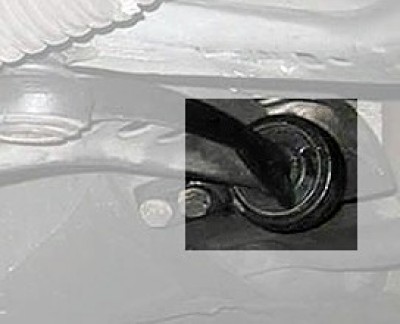

Beide Bilder siehe unten sind aus dem Link in meinem Bericht entliehen und dienen hier nur als Anschauungsmaterial um den Unterschied beider Querlenkergummis zu zeigen!

Das sind dann die Gummilager, wo der Querlenkerzapfen dann auch wieder mittig drinn ist. (wie im Bild)
