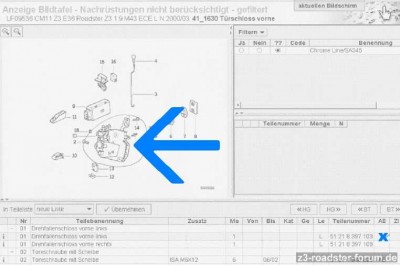

Beitragvon Schalli » 10.07.2012 09:52
auf der Beifahrerseite ist das Türschloss defekt, die Verriegelung des Drehfallenschlosses lässt sich mit dem Finger hin und her bewegen. Das bewirkt, dass ich die Tür zwar entriegeln kann, die Falle allerdings nicht komplett zurück schnappt und die Tür trotzdem nicht ganz auf geht.
Weiß vielleicht jemand, wie das Teil aufgebaut ist und ob eine Reparatur machbar ist?

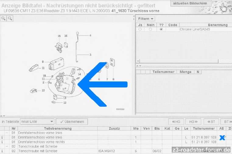

Beitragvon uwe-333 » 23.05.2014 16:46
Bei mir könnte auch die Drehfalle an der Fahrertür defekt sein, sagte mein Schrauber heute. :oops:
Anamnese:
1. Das Aufschließen per FFB funzt nicht mehr, trotz neuer Batterie für (ehemals nachgerüstete) FFB
2. Per Schlüssel ist es, auf der Fahrerseite, nur mit starkem Kraftaufwand, die letzten 2-3mm Drehbewegung, möglich zu öffnen.
Die ZV öffnet dann alle Schlösser.
3. Per Schlüssel, auf der Beifahrerseite, öffnet Schloss auf der Fahrerseite nicht.
Mir wurde zur Beschaffung eines gebrauchten Austauschschlosses für um die 50 € geraten, um dem Fehler näher zu kommen.
Hat jemand einen Tipp für mich oder 1 Drehfallenschloss: Teilenummer: 51 21 8 397 103
Thanx schon jetzt, für euere Hilfe :thumpsup:
(Die Türschlösser sind übrigens bei allen Z3 die selben)
