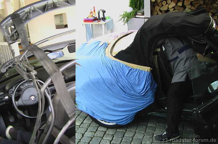

... habe bei meiner Verdeckerneuerung zugeschaut damals.
Unterschätze das ja nicht :wink:
Trotzdem toi,toi,toi !
