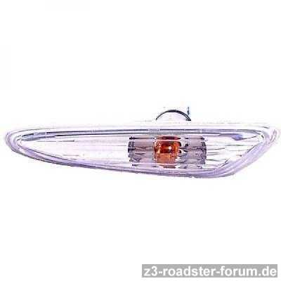

Beitragvon klein170478 » 14.06.2012 13:19
E46 FL ( ähnlich Dreieck ) passt.
die VFL ( gerade variante ) passt nicht da kleiner wie das Loch im Kotflügel
was geht: Birnenvariante
was nicht geht: neue variante in Klarglas und LED

Beitragvon Fuxi » 14.06.2012 17:00
Manilz3 hat geschrieben:e46 FL (ähnlich dreieck) passt das ohne Umbauten also Plug and Play !?!??
Das würde mich auch brennend interessieren - das Internet schweigt sich darüber nämlich großzügig aus.
Prinzipiell sehen die X5-Blinker ja schon wahnsinnig toll aus, aber die Variante "Kotflügelzumbirnchenwechselnabbauen" sagt mir nicht so zu. Also würde sich der Umbauaufwand für mich drastisch erhöhen weil ich die Klemme vom Z3-Blinker mit in den X5-Blinker einpassen wollen würde.
Passt allerdings dieser Blinker vom E46...
(siehe unten)
...würde ich den nehmen und umrüsten.
