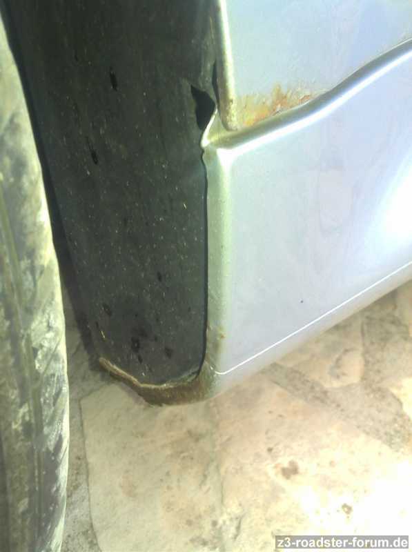

Hallo und doppeldreyer ich leide mit Dir,
ich hänge mich mal an das Thema an, da bei mir nach dem letzten Winter (meiner musste mit Winterreifen durch Schnee und Matsch pflügen...) sich nun auch Rost im linken Radhaus breit macht :cry:
Anbei ein aktuelles Bild der Lage. Werde da jetzt einen Profi aufsuchen müssen.
Falls jemand ne'n Tipp für eine gute Werkstatt in München hat? Und wieviel pi*Daumen ordentliche Arbeit hier kosten darf?
