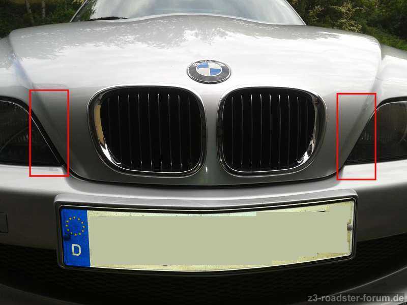

Hi Leute,
die Spaltmaße zwischen Motorhaube und Scheinwerfer stimmen nicht.
Anbei ein Bild, betroffene Spalte sind rot markiert.
Hat jemand ein ähnliches Problem bzw. weiß wer, wie ich das Problem lösen kann?
Danke & VG
alexP

Das Fahrzeug kommt aus Übersee, und da nimmt man es nicht so genau...
Was Dein Bild angeht, so muss man erstmal einen rundumcheck machen:
Spaltmasse zu beiden
- Kotflügel
- Scheinwerfer
- Stoßstange
Wenn das alles ermittelt wurde, dann geht es an die Feinjustierung:
- Scheinwerfer
- Stoßstange
- Motorhaube
Auf "Idealmaß" wird man scheinbar nie kommen - die Kunststoffe an Scheinwerfern und Stoßstange haben einfach über die Jahre ein gewisses Schrumpfverhalten...
Das Ganze sollte jedoch auf ein optisch akzeptables Ergebnis einstellbar sein.

Also nach dem ich meine neuen Scheinwerfer eingebaut hatte, musste ich die Spaltmaße auch anpassen. Sind 4 Schrauben pro Scheinwerfer + Einstellung der Scheinwerfer. Macht eine 3/4 Stunde.

Eisi hat es ja gut beschrieben...
Auf deinen Bildern sieht es aus als musste die Haubenposition angepasst werden. Diese steht ungleich zur frontschürze. Die Scheinwerfer lassen sich wie beschrieben über die vier Schrauben pro sw einstellen, indem die schrauben gelösteren und dann die schwarzen Plastikhelme rein und raus geschraubt werden, bei. Wider festschrauben müssen diese dann Gegengewalten werden.
Wie sagte der :bmw: Verkäufer beim Kauf meines zzz: " solange sie nicht die ganzehand in den Spalt bekommen ist es okay"
