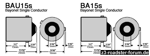

Ist unterschiedlich.
Ba15s (beide Rastnasen liegen auf gleicher Höhe und sind genau um 180° versetzt = weißes Leuchtmittel (bei gelben Blinkerglas)
Bau15s (Spezial-Variante des Sockel Ba15s, bei dem die beiden Nasen NICHT zu genau gegenüber liegen, d.h. nicht um 180° versetzt sind) = farbiges Leuchtmittel (bei weißen Blinkerglas)
Man kann aber auch eine der Nasen abfeilen so passen die Leuchtmittel in beide Fassungen.

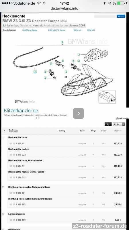

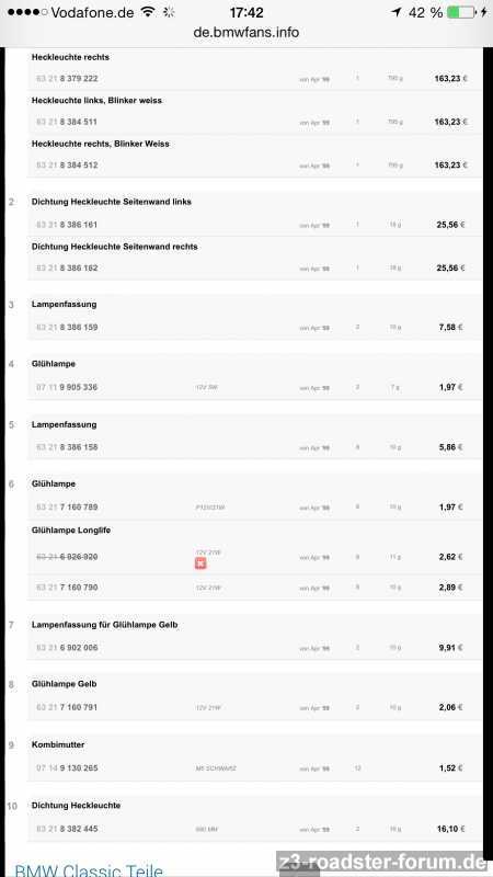

Hallo
Das Thema ist alt aber kann mir jemand sagen welcher Sockel für die 5 Watt Schlussleuchte zu nehmen ist?
Würde es gerne bestellen aber kann gerade selber nicht nachsehen.
Wäre Nummer 4 auf dem Bild
Danke
