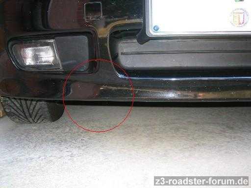

Du näherst Dich dem Auto von vorn - KONZENTRIERE DICH AUF DEN ROTEN KREIS!
[ externes Bild ]
Du sinkst auf die Knie - KONZENTRIERE DICH AUF DEN ROTEN KREIS!
[ externes Bild ]

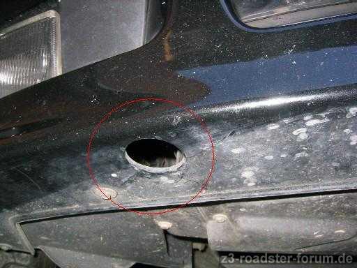

Du legst Dich danieder und guckst von unten an die Frontmaske - KONZENTRIERE DICH AUF DEN ROTEN KREIS!
[ externes Bild ]
Da ganz oben, das leicht bräunliche, ist eine der beiden Schrauben, die den Stoßfänger am Dämpfer befestigen. Um diese zu lösen, mit dem Torx T50-Aufsatz von unten durch das Loch fummeln und dann die Schraube ein paar Umdrehungen lösen. Dann kannst Du die Frontmaske verschieben.

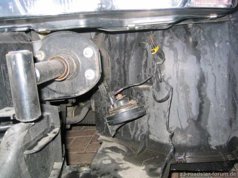

So sieht der Z3 ohne die Frontmaske aus - KONZENTRIERE DICH AUF DIE ROTEN KREISE – dann siehst Du die beiden Dämpfer.
[ externes Bild ]
Und hier der Dämpfer der Fahrerseite in Nahaufnahme:
[ externes Bild ]
