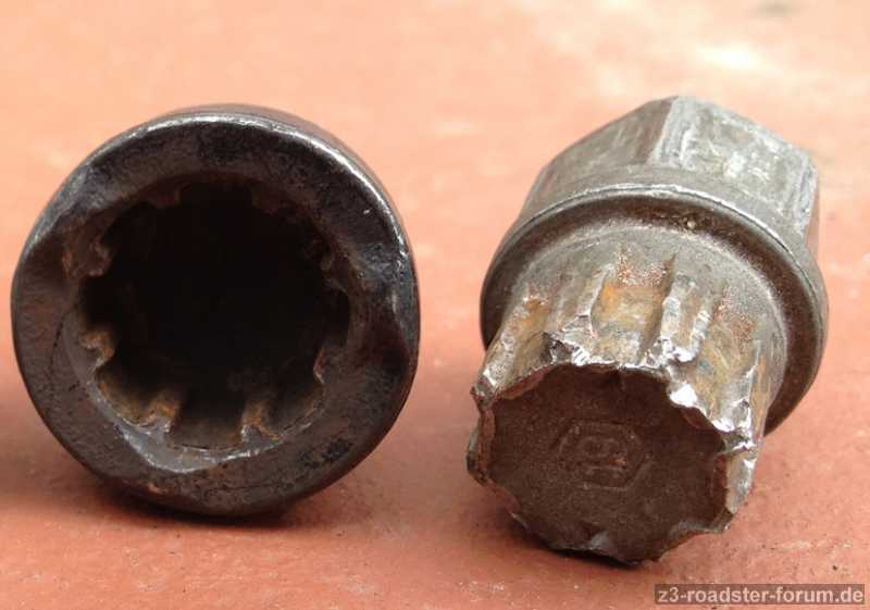

Da meine Felgenschlösser immer runder werden und der Adapter sich regelmäßig darin verkantet will ich mir nun neue zulegen.

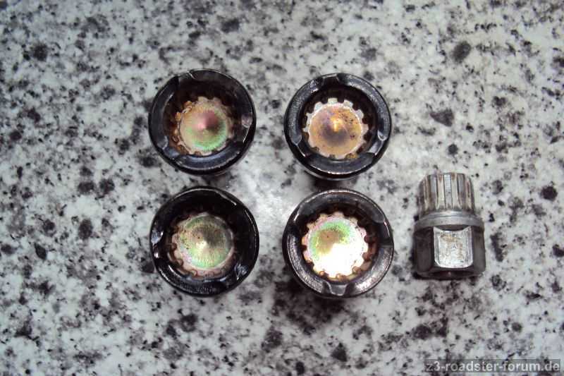

Durch Spurplatteneinbau hab ich einen Satz Schlösser mit Nuss original :bmw: über.
Gruß Hans
z3-780
Beiträge: 3481
Themen: 141
Registriert: 22.06.2007 07:33
Wohnort: NRW
Z3 roadster 2.8
Re: Neue Felgenschlösser
Beitragvon z3-780 » 11.05.2012 12:55
Hier noch ein Foto.
Gruß Hans

So.
Das komische Maß war in der Beschreibung von Amazonien zu finden. Ich habe dann mithilfe der Artikelnummer auf der Herstellerseite nachgeschaut - und siehe da: Hier spricht man von 25,5mm.
Passt also. Nach einem weiteren erfolglosen Versuch, die verkantete Nuss aus meinem Felgenschloss hinten rechts zu entfernen hab ichs jetzt kurzerhand bestellt.
(Mittels Schraubstock, Hammer und WaPuZa habe ich dann die beiden Bauteile nochmal getrennt...)
Unten mal ein Bild von dem Elend.
