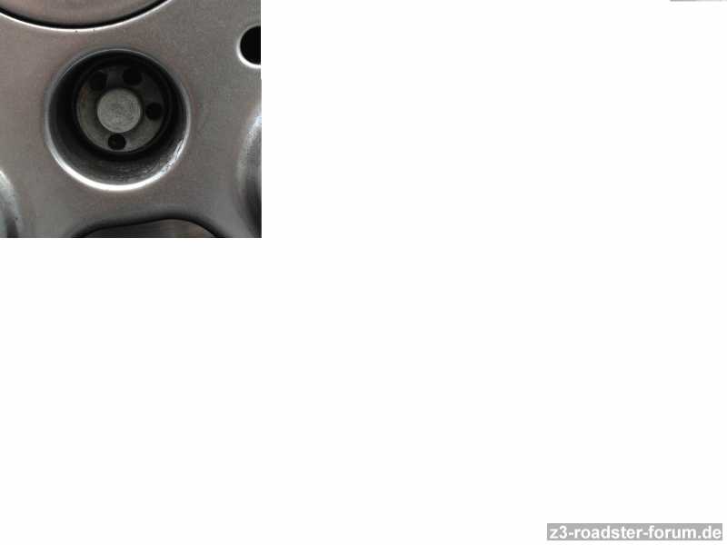

Hallo liebe ZZZ-Gemeinde,
Am Wochenende sind mir beim schrauben zuerst die ersten zwei, danach die letzten zwei Pinne meines Felgenschlosses abgebrochen.
Da ich die Schlösser übernommen habe und der Vorbesitzer auch nicht weiß was das für Dinger sind habe ich jetzt ein Problem..
Die Reifenhändler haben nicht das richtige Werkzeug um die Bolzen zu lösen.. Es ist wohl zu wenig Platz zwischen Felge und Bolzen.
Kennt jemand den Hersteller dieser Schlösser?
lg
Dennis[/code]

Hallo Dennis,
vom Bild her ... schwer zu sagen ... könnte aber ein älteres Felgenschloss von RH-Alurad oder Simut sein.
Wende Dich doch mit dem Bild (oder evtl. hat Dein Adapter auch eine eingeprägte Nummer) an die Firma:
Gerd Nagelschmidt GmbH
Julius-Doms-Straße 19
D-51373 Leverkusen
Telefon: (02 14) 60 26 03 0
... evtl. können die Dir weiterhelfen. :wink:
Grüße aus Heidelberg
Klaus

Ich denke die sind von ACT Felgen,

Beitragvon -Ry » 09.05.2012 21:07
A isses affig jetzt den Hersteller zu finden.
B isses drölfzig mal affiger die passende Nuss zu finden.
Denn die Dinger sind uralt und haben ne 4-Stellige Nummer eingeschlagen. es gibt da soooo viele verschiedene. Da musste schon echt glück haben.
Hersteller is glaube ich so ne Noname-Firma.
Ford hatte mal so ähnliche.
Eine Option wäre so ne Universalnuss klick
Sonst das übliche. (Aufbohren, Linksdreher, ne Nuss aufschweißen etc....)
Schafft auch jede Werkstatt. Bist echt nicht der erste
:sunny:

Wenn es ums runter machen geht, einfach aufbohren, sind ja 12X1,5 Schrauben.
Also einfach den Kopf abbohren :mrgreen:

Beitragvon Sneaker83 » 10.05.2012 09:14
Die Universalnuss wäre eine Alternative..
Aufbohren?.. Die Felgen sollen ganz bleiben..
Das Schloss ist von '98 :(

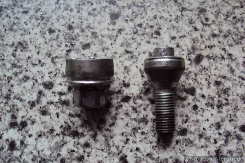

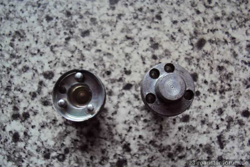

Beitragvon z3-780 » 10.05.2012 09:48
Hallo Dennis,
Vielleicht kann ich dir helfen.Hab noch einen uralten BMW-Schloßsatz müsste wie deiner sein. Schau mal die Bilder.
Ein Vesuch ist es wert, Kannst bei mir vorbei kommen oder am Sonntag zu unserem Ruhrpottstammi.
Gruß Hans

Beitragvon z3-780 » 10.05.2012 09:50
z3-780 hat geschrieben:Hallo Dennis,
Auf der Nuss steht AXOG
Gruß Hans

Beitragvon Sneaker83 » 12.05.2012 08:18
Hallo Hans,
besten Dank aber die Schlösser passen bei mir nicht..
Habe jetzt eine Werkstatt gefunden, die mir die Schrauben abbohren wollen.. :enraged:
