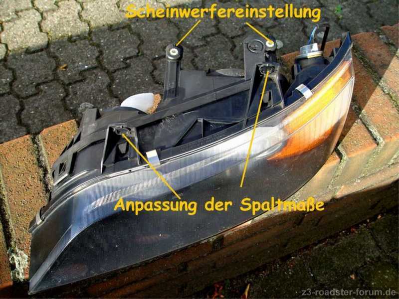

Hallo zusammen,
hatte meine Scheinwerfer ausgebaut.
Danach konnte man das Abblendlicht als Fernlicht verwenden :roll:
Ich habe zwar aufgepasst, dass ich die "Spaltmaßschrauben" nicht verstell, aber es hat wohl doch etwas verschoben.
[ externes Bild ]
Jetzt wollte ich nachfragen wie ich mit den "Scheinwerfereinstellschrauben" umgehen muss, um die Scheinwerfer wieder ordentlich (und vorallem auf den Boden) einzustellen.
Haben die weißen und die dahinter liegenden schwarzen Drehmechanismen die gleiche Funktion (dieses bewegen sich nämlich bei mir immer zusammen)? Wenn ja welche Funktion? Vertikal/Horizontal?
Danke!!!

Hi, weiße und die dahinterliegenden schwarzen Stellschrauben sind miteinander verbunden und erfüllen die gleiche Funktion. Die näher zur Fahrzeugmitte liegenden Schrauben verstellen den Lichtstrahl in der Höhe und die außen liegenden Schrauben verstellen das Licht nach links und rechts. Habe es gestern Abend ausprobiert ;)

Um den Scheinwerfer richtig einstellen zu können brauchste ein Einstellgerät. Normalerweise ist ein Lichttest beim Händler immer kostenlos!
