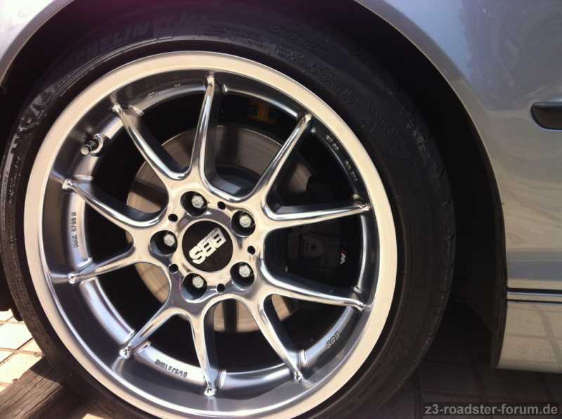

Hab die Felgen mit dem Auto gekauft, weiss leider nicht die ET? Anbei ein Bild der Felgen...vielleicht hilft ja das weiter?
Sind nicht meine Felgen - da auf dem Bild 8 1/2j abgebildet sind aber sehen genauso aus...

Grösse und ET Eingestanzt im Felgenbett.
die daten brauche ich
Wenn ich das richtig sehe steht dort ET47... kann mich aber auch täuschen

für die Felgen greift die ABE nicht.
Jetzt kommt noch das ABER..... sehe kommst aus Wien.
Dort wird das stellenweise anders geregelt wie hier in Deutschland da andere Tüv bestimmungen.
