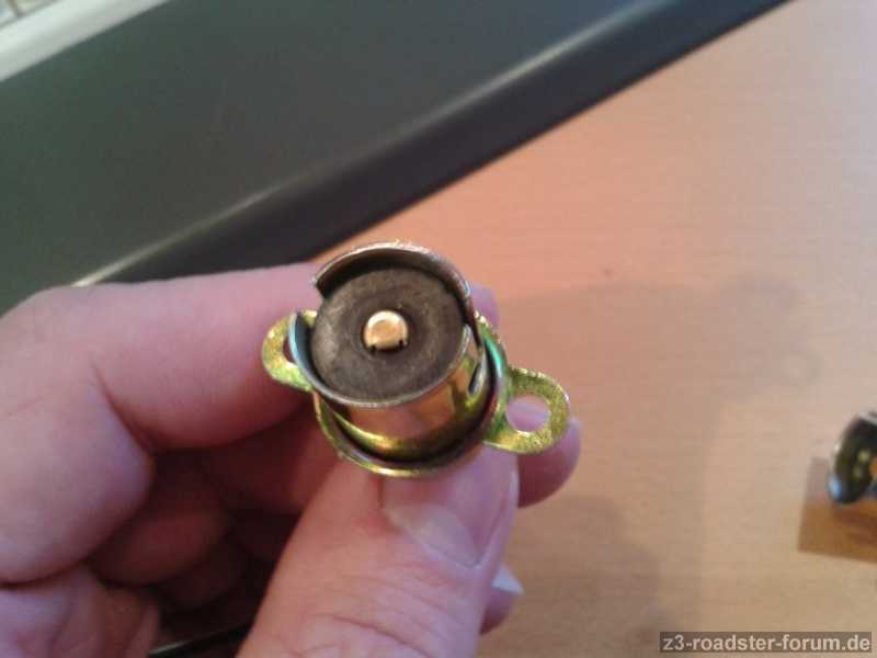

Beitragvon Mc Gyver » 25.03.2012 12:27
Nein leider nicht. Ich möchte die originalen Stecksockel umbauen. diese sind aus Kunststoff un werden mit einer 1/8-Umdrehung im Rücklicht arretiert. Die Idee ist den originalanschluß in der Fassung zu versetztn und einen 2. rüs Rücklicht einzubauen, der dann mit einer Kabel-Steckverbindung am bisherigen Rücklicht mit angeschlossen wird. Ziel ist, die Rücklichteinheit nicht nachhaltig zu verändern, sondern lediglich die Fassung anzupassen. Daher bräuchte ich eben 2 Fassungen die genau passen.
Grüße Peter
