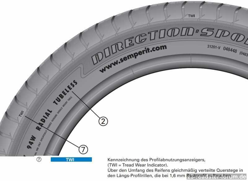

Die offiziellen Messstellen sind die TWI-Indikatoren.
Offizielle Messungen sind ausschliesslich in den Profilrillen vorzunehmen, die auch TWI Indikatoren enthalten. Die Lage der Indikatoren wird vom Reifenhersteller festgelegt.
Und gemessen wird selbverstaendlich direkt vor und nach den Indikatoren, denn an den Indikatoren direkt würden ja 1.6mm weniger Profil als real vorhanden gemessen werden.
Bündig mit dem Rest des Reifens sind diese TWI-Indikatoren, sobald max. 1.6mm Restprofiltiefe in den Rillen vorhanden sind, der Reifen also offiziell als unbrauchbar eingestuft wird.
D.h. sobald auch nur EIN einziger Indikator am Reifen bündig zum Rest des Profils ist, gilt der Reifen als unbrauchbar und unsere Offiziellen haben eine Handhabe zur Verteilung von Punkten (die zur Zeit Eintracht Frankfurt und der 1. FC Kaiserslautern viel besser gebrauchen könnten :))
Das ist so nicht richtig! Die TWI-Indikatoren sind ein Hilfsmittel für die Fahrzeugbesitzer, damit man optisch leicht erkennen kann, ob die Reifen an der Grenze sind oder nicht. Wobei viele TWI-Indikatoren mehr als die 1,6mm aufweisen - nachmessen lohnt sich manchmal...
Abbakus hat geschrieben:Offizielle Messungen sind ausschliesslich in den Profilrillen vorzunehmen, die auch TWI Indikatoren enthalten. Die Lage der Indikatoren wird vom Reifenhersteller festgelegt.
Fachfrage: Was macht dann ein Motorradfahrer, dessen Reifen serienmäßig bei Auslieferung an der Seite schon weniger als die 1,6mm haben?
Also, der Reifen benötigt über 75% der Reifenbreite die 1,6mm - wie das versicherungstechnisch gehandhabt wird, das ist ein anderes Problem...
