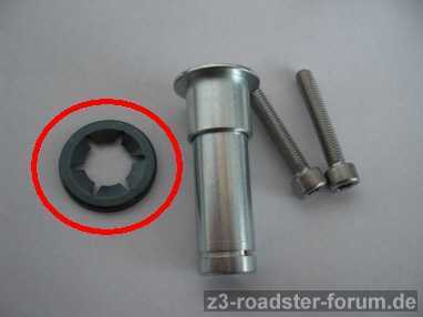

Der Spiegel wird innen mit einem Blockring befestigt, den hat sich gelockert.
D.H. den Spiegel abbauen und den Blockring in die Nut zurückpressen (mit einer 17er Nuss) eftl. erneuern.
Da kannste dann gleich schauen was Dein Sockel und die Metallhülse macht.

Denke mal Fred meint den Ring an der Hülse, ist unter dem Spiegelsockel.
Wenn der Spiegel aber sehr wackelt könnte auch innen schon was gebrochen sein

Wir haben heute versucht den Spiegel zu reparieren, naja das konnte nie was werden, der Spiegelhalter war schon angerissen (Korrosionsriss), jetzt ist er komplett ab, muss jetzt mal nachschauen ob ich mir einen orig. Aluträger bei BMW bestelle (sofern das überhaupt geht) bzw. mir den aus Edelstahl bei dem Link von oben kaufe. Bis Donnerstag morgen sollte der Spiegel wieder dran sein :? .

Also wir messen morgen den Spiegel noch einmal aus und schauen ob wir was drehen können aus Edelstahl, das in die Hülse passt, und ob in den Halter, zusammen mit einem geschnittenen Gewinde und ein wenig Schraubenkleber sollte das dann ewig halten.
Ist aber nur eine Möglichkeit, sollte man da doch nichts passendes zu konstruieren können, naja dann muss er am Montag zur Spiegelwelt.
