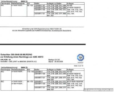

Da ich ehrlich gesagt wieder mit den Augen gekauft habe ohne viel zu überlegen muss ich hier ein paar echt dumme Frage stellen, denn von ABE´s, Teilegutachten, Felgen / Reifen und was erlaubt ist habe ich echt keine Ahnung und verstehe das Kürzelwirwar im Gutachten auch nicht.
1. Darf ich die Felgen/Reifen auf meinem Z3 überhaupt fahren?
2. Kann ich die Spurlatten weiter nutzen und dran lassen?
3. Muss ich die Felgen eintragen lassen?
Die Spurlatten müssten ja eingetragen werden, das habe ich schon gelernt.
4. An der Karosserie oder den Radkästen möchte ich eigentlich nichts modifizieren.

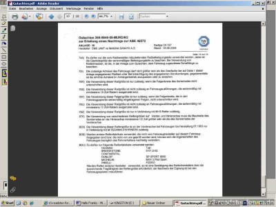

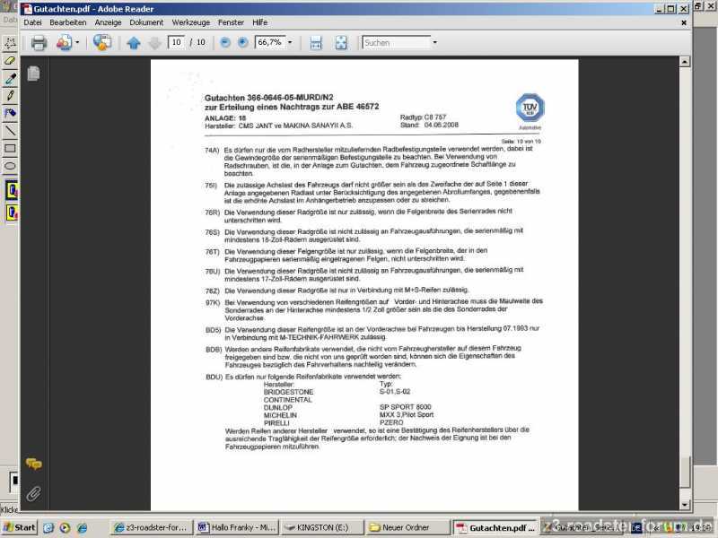

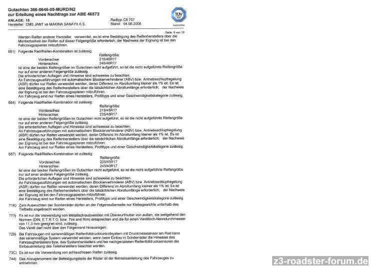

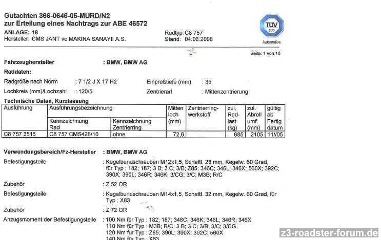

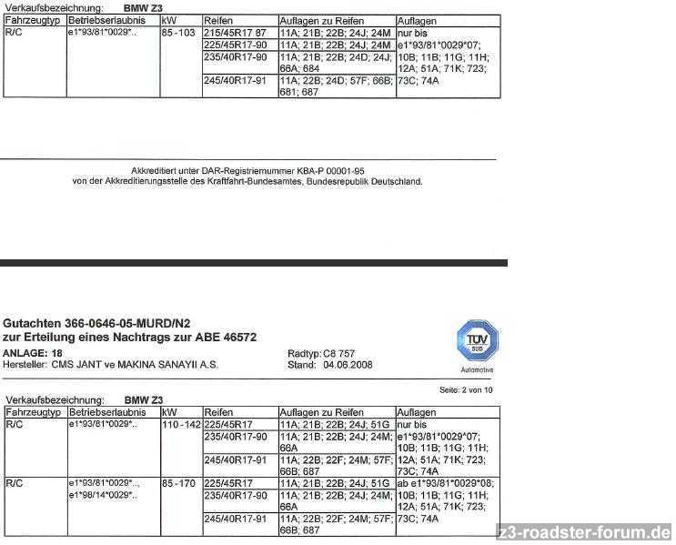

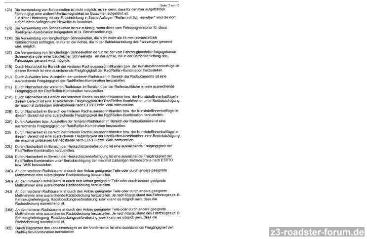

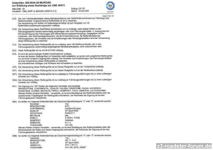

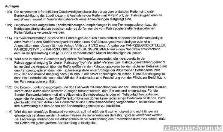

5. Für die Experten unter euch habe ich mal die meiner Meinung nach zutreffenden Passagen des Teilgutachten angehangen. ich hoffe man kann es halbwegs erkennen.

2 Seiten fehlten noch.

Lies mal genauer die Ziffern 11A; 21B; 22B; 24J; 51G. Die sind für deinen 2.8er mit 225er Reifen wichtig. Da steht sinngemäß drin, daß Die Radläufe vorne und hinten nachgearbeitet werden müssen, vorne evtl. außreichend Radabdeckungen angebracht werden müssen, die montierten Reifen von BMW freigegeben sein müssen und daß du das Ganze vom Prüfer abnehmen lassen musst.
Natürlich wurde das Gutachten ohne Spurplatten erstellt, sodaß eine Anbauabnahme in Verbindung mit den neuen Rädern fällig wird. Einfach mal anschrauben und zum TÜV ist also eher nicht,

brauchst dir an sich keine sorgen machen, mit den distanzscheiben wirds vermutlich eng werden, aber ohne überhaupt kein ding ne 7,5x17 et35 is nu bei weitem nix extremes.
die ganzen floskeln in den gutachten was abdeckung und sonstiges angeht sind halt die tüvbestimmungen, die drin stehen müssen und da die hersteller die gutachten für x fahrzeuge nicht komplett speziefisch machen steht da halt vieles an auflagen drin die der felgensatz an sich eh schon erfüllen würde. klar das schreckt einen wenn man damit noch nie was zu tun hatte erstmal ab aber is alles halb so wild.
wenn mans eh da hat einfach drauf schmeißen und anschaun meißt sagt der eigene menschenverstand dann schon ob der tüv dann maulen könnte oder alles passt. gibt halt grad wenns extremer wird grenzwertige sachen wo der eine tüv prüfer sagt boa geil und der andre die hände überm kopf zusammenschlägtund einen vom hof jagd ;) aber das sind dann ganz andre sachen als nen felgensatz in dimensionen die serienmäßig verbaut wurden ;)
