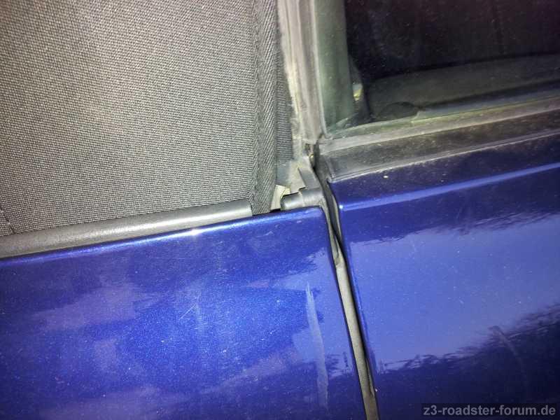

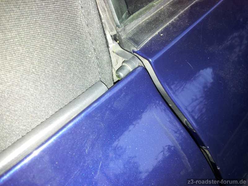

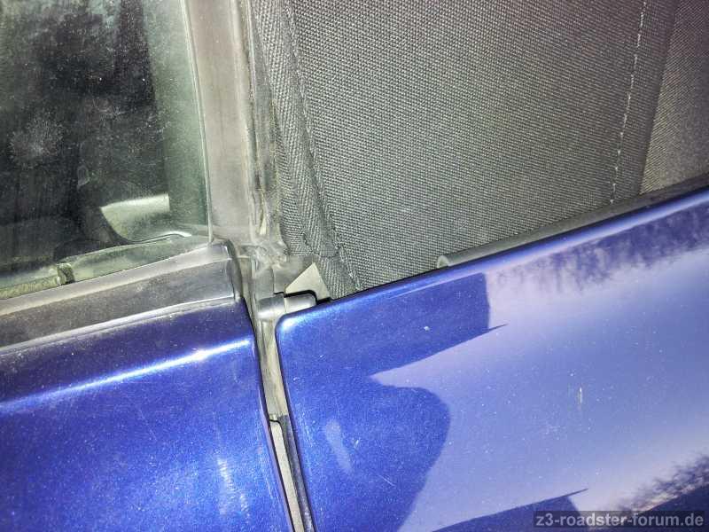

Ich habe ein Problem mit der Dichtung, die oben am Verdeckkasten sitzt und dort von Tür zu Tür läuft.
Zur Verdeutlichung folgende Bilder:
[ externes Bild ]
[ externes Bild ]
[ externes Bild ]
Auf beiden Seiten läuft die Dichtung nicht bis zur Tür. Für mich sieht es so aus, als wenn die Dichtung des Verdeckkastens auf diesen Nippel an der Türdichtung gesteckt werden müsste. Möglicherweise hat sich die Dichtung mit der Zeit nur soweit zusammengezogen, dass sie nicht mehr richtig sitzt. Aber selbst wenn ich die Dichtung dort wieder anschließen kann, bleibt ein Zwischenraum zwischen dem Verdeck und der Dichtung. Durch diesen könnte m.E. dann Wasser in den Innenraum laufen.
Wie muss das denn korrekt aussehen? Wenn jemand ein Bild dazu hätte, wäre ich erst recht dankbar!

da fehlen die Kunststoff-Abdeckkappen, lt. ETK Art.-Nr. 51 71 8 401 844, bei mir ist auch eine kaputt.

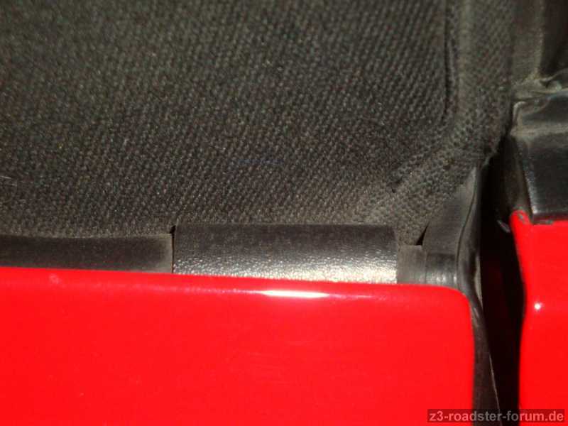

Dein Dichtgummi sieht ziehmlich kurz aus.Das es so geschrumpft sein soll, kann ich mir nicht vorstellen :roll: Vielleicht täuscht mich auch das Bild und mit den Kappen reicht es. Links dürfte es knapp werden.
Anbei fehlen bei dir die Kunstoffabdeckkappen wie mein Vorposter schon schrieb.

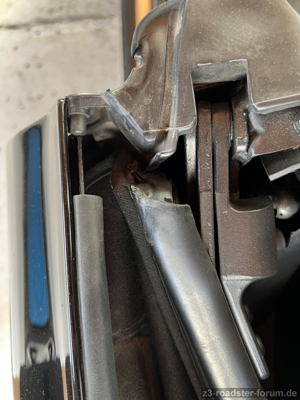

Sorry, dass ich diesen alten Thread ausgrabe, aber ich habe aktuell das selbe Thema. Ich hab nun die Dichtung des Verdeckkastens gewechselt. Hatte sie schon vor 3 Jahren gekauft, aber dachte mir ich warte noch, da die alte noch nicht so ganz kaputt war. Es handelt sich hier um die originale Dichtung 51718397931 von BMW. Hab sie damals beim Händler direkt bestellt.
Nun ist es leider bei mir auch, dass die Dichtung nicht komplett herumreicht. Leider ist auf jeder Seite noch ca. 3-4cm Platz. Ziehen und drücken hilft da nicht mehr. Die Abdeckungen gehen zwar noch ganz knapp drüber, sitzen aber dann nur mehr 1cm auf der Dichtung. Dadurch wackelt die Abdeckung natürlich.
Ist das so normal? Kann da eventuell Wasser reinlaufen, oder ist das in dem Bereich nicht so tragisch?

Nein die Abdeckungen hab ich. Hab das Bild nur ohne gemacht um zu zeigen, wieviel da fehlt.
Die Abdeckungen sitzen dann nur ca. 1cm auf der Dichtung, wie ich bereits geschrieben hab.

Das ist so OK. Die Kappen verdecken nur das Loch, abdichten tun die da logischerweise nichts. Zum Sammeln und Ableiten des planmäßig eindringenden Wassers ist unter dem Verdeckscharnier ein kleiner Kasten. Wichtig ist nur dass dessen Ablauf frei ist.
