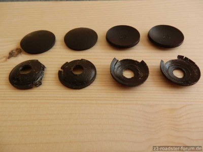

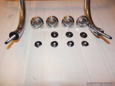

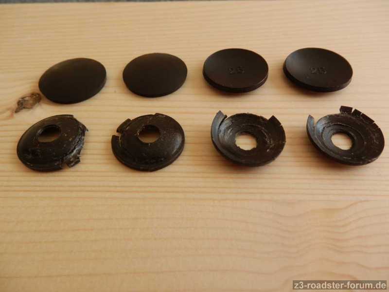

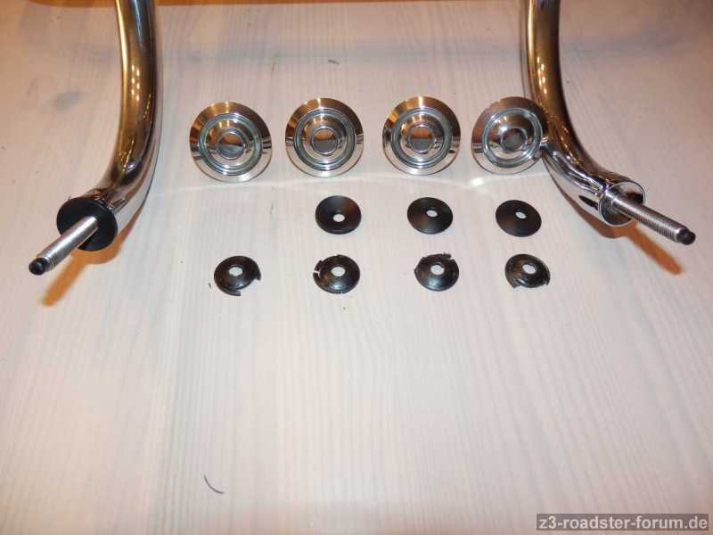

Tach liebe Zetti Gemeinde,
war auf der Suche nach neuen Dicht/Distanzscheiben, die alten Kunstoffscheiben waren verschliessen und ausgehärtet, so daß Chrom auf Chrom lag und Rostfraß aufkam. Einzeln habe ich diese nicht gefunden im BMW ETK. Die Dichtungen müssen extrem zäh und doch leicht flexibel sein, um die runde Form einnehmen zu können und der Belastung standzuhalten. Weiters sollten Sie passgenau aufschraubbar auf den Träger sein, damit sie wie die Originale nicht verloren gehen können. Sie sind ein tick dicker als die Originalen, vorgeformt und stabiler. Nach einiger Materialsuche und Spezial-Werkzeugbesorgung habe ich mir selbst welche erstellt.
Falls Interesse besteht, würde ich ein paar weitere Sätze fertigen
Uwe

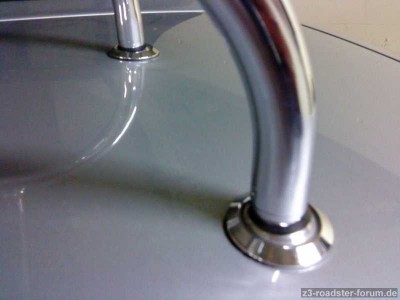

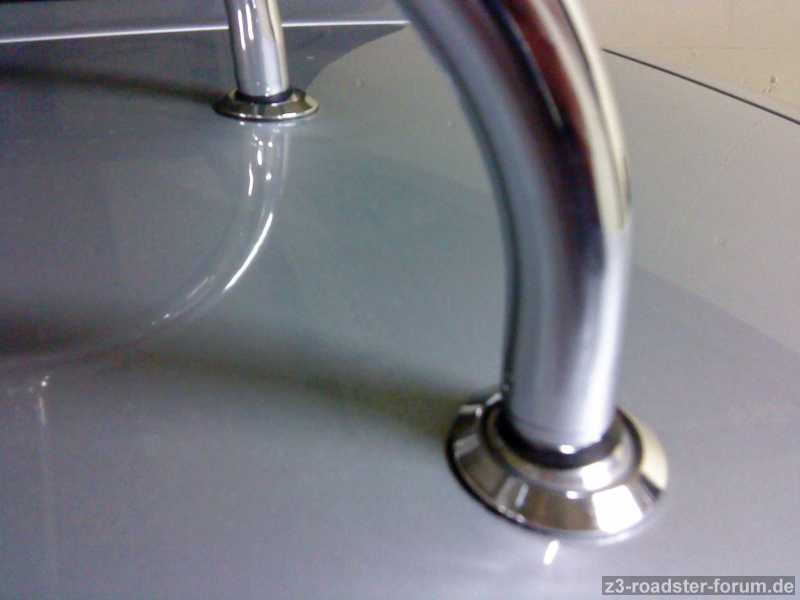

Hier frisch verbaut am eigenen Träger. Sie sind fix und fertig gestanzt zum Draufdrehen aufs Gewinde.

Sodele, die Produktion für Euch ist angelaufen...
Also der Baummarkt ist jetzt ohne Witz leergekauft, weil Ihr gleich 2 Sets wollt :shock: Das ist echt heavy, 1 Satz pro Nase geht noch vom Aufwand, aber grad schnippel , hämmere und stanz ich mir einen Wolf :pssst: Für jede Scheibe brauchts 3 knallharte Hammerschläge. Das Mittellochstanzen ist am aufwendigsten, weil man von allen Seiten prüfen muss, bevor man abdrückt, sonst gibts sofort Ausschuss. Dann noch eintüten, adressieren :oops:
Aber es wird schon, mal sehen wann der Baumarkt die nächste Lieferung bekommt :mrgreen:
