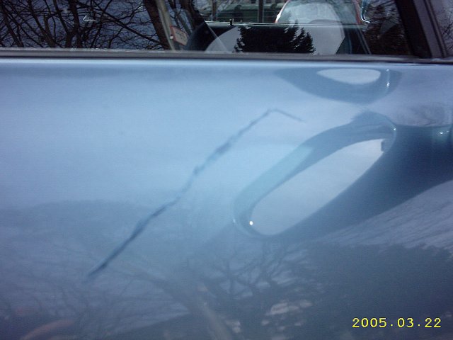

mir haben sie vor kurzem mit einem Schlüssel an der Beifahrertür einen langen Kratzer reingemacht. :twisted:
Hab mir den Originalstift von BMW gekauft, zum Lackierer und der hat es aussgebessert.
Erst 4x über den Kratzer, bis es eine dicke Narbe gab, nachdem es richtig getrocknet war, ging er mit einem ganz ganz feinem Schmiergelpapier( sah aus wie ein Stempel) darüber. Danach hat er ein Poliermittel genommen und die Stelle poliert. Jetzt ist der Kratzer zwar aussgebessert, aber man sieht einen dunklen Strich. Das Aussbessern auf hellen Metaliclacken funktioniert nicht so gut, wie bei den dunkleren, hat er mir erklärt. Ich glaub ihm das, weil er auf dem Beruf arbeitet, und ein guter Freund von uns ist.
Am besten, immer das ganze Teil lackieren, aber dann besteht die Gefahr, das der Nächste mit einem Schlüssel kommt :twisted:
