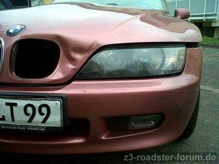

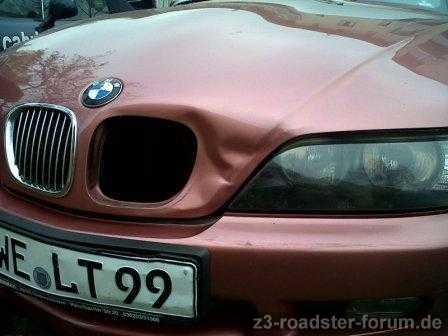

Hallo zusammen,
nach 22 Jahren unfallfrei hat es mich leider mit meinem Sundown-Zetti erwischt... Bin im Berufsverkehr leicht dem vorausfahrenden Wagen aufgefahren.
Jetzt hat mein Zetti eine "Schrumpel"-Nase (siehe Fotos).
Ich war nun schon bei a) einer Werkstatt und b) bei einem Karosserie"bauer" - bei beiden bekam ich die Antwort, dass man die Nase nicht ausbeulen kann.
MEINE FRAGE:
Hat jemand von Euch eine andere Erfahrung gemacht? Kann man diese Dellen doch ausbeulen? Wenn ja, wie?
Danke im Voraus für Eure Nachrichten :)
Viele Grüße & ein gutes Neues Jahr
Bianca

Hallo Bianca,
da haben die Fachleute nich ganz unrecht, denn an der Stelle sind hinterhalb etliche Verstrebungen wo man nicht mit dem Hammer o.ä. beikommt. Aber ein auf Unfallschäden spezalisierter Betrieb kann eventuell die Beule etwas rausziehen in dem sie Drähte anpunkten und mit dem Ausbeuler anziehen aber ohne reichlich Spachtel wir es wohl net abgehen.
Die Frage ist, ob sich die Haube nicht auch noch verzogen hat, denn die Spaltmasse sehen nicht so prickelnd aus.
Ich würde noch weiter suchen.
gruß
stefan
