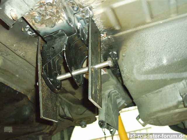

da bist Du leider auf dem Holzweg, der Kofferraumdeckel des ///M ist ein ganz normaler Deckel wie er auf jeden Roadster passt. Das Kennzeichen wurde nach oben verlegt, weil es zwischen den Doppelrohrauspuff einfach bescheiden ausgesehen hätte.
Um das Kenzeichen ist nur eine Kunststoffblende die auf den Deckel geklebt wurde (gepfuscht mit doppelseitigen).
Der Unterschied ist ledichlich der Kofferraumboden, der beim ///M gerade ist (ohne Mulde) weil ja die zwei Endtöpfe irgendwo hin mussten
Und der ist auch nicht stabiler, es gibt genug Fotos, bei denen die pfuschige Diffhalterung bei Burnout´s den Kofferraumboden aufgezogen hat wie ein Sardinendose. Der Aufwand dies in den Griff zu kriegen ist teilweise enorm

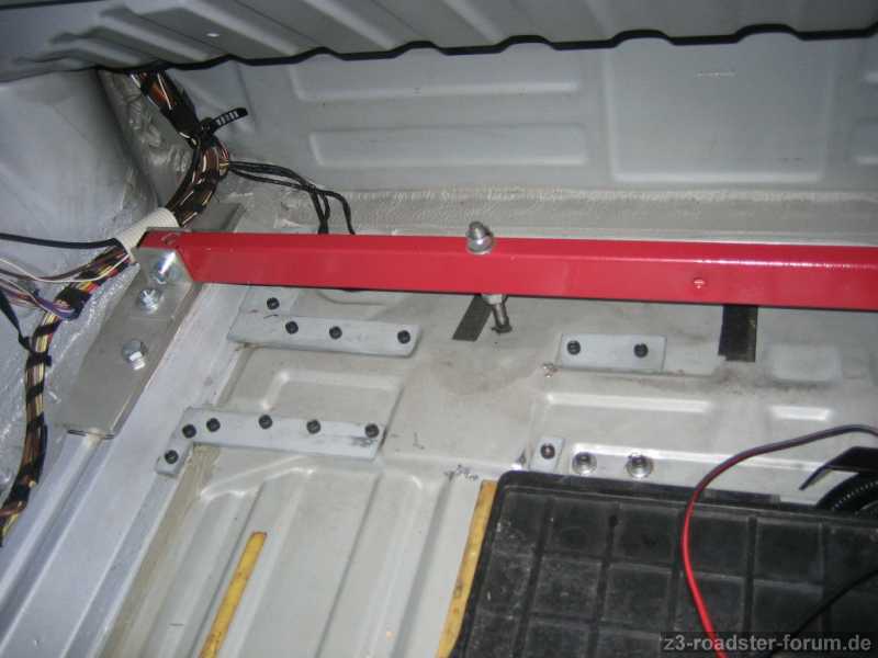

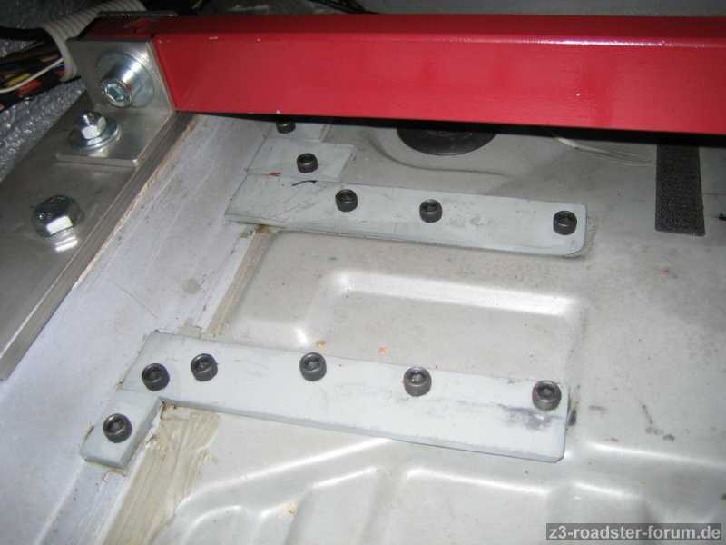

Frage: Die roter Quertraverse, die Du auf die hinteren Querträger gesetzt hast, (offenbar, um daran die verstärkte Diffaufnahme zu befestigen, oder dienen dazu die weißen (Winkel)Bleche?), macht die sich im Fahrverhalten bemerkbar? Die wirkt ja auch wie eine Querversteifung.
Kann mir jemand sagen, was die beim M sonst gemacht haben, um den steifer zu kriegen?
Vielleicht irgendwo stärkere Bleche (Dicke und/oder Festigkeit) eingesetzt?
Z.B. die angesetzten U-Träger unter dem Auto, sind die vielleicht anders?
Ich muss mir so einen M mal bei Gelegenheit etwas näher ansehen.

Die Versteifung des Differentialanbaus macht sicher Sinn beim //M, wenn es da Probleme gibt bei diesen Urgewalten :shock:
Die Versteifung (das rote Vierkantrohr) sitzt schon recht nah an den Domen, unterm Verdeckkasten so wie es aussieht .:thumpsup:
Die Krafteinleitung der Kurvenkräfte ist unmittelbar an den Domen, deshalb sollte dort auch eine Verstärkung sitzen (oder eben möglichst nah).
Hinten hatte ich bei einem anderen Post eine Domstrebe gesehen, die noch höher an den Domen saß (meine ich).
Und wie sieht es eigentlich unter der Kunststoffabdeckung aus (dort wo die Überrollbügel eingebaut werden)? Ist dort alles sehr stabil konstruiert?

Die Bilder sind nicht von meinem ///M sondern von einem Kumpel.
Ich möchte Dich nur ungern enttäuschen, aber karosseriemäßig ist der ///M völlig identisch mit dem 2,8er VFL. Keine Versteifungen oder ähnliches.
Wenn Du Dir mal die Rohkarosse ansiehst http://de.bmwfans.info/parts/catalog/Z3 ... _skeleton/
verstehst Du sicherlich, dass der Z3 wie er rauskam schon ein altes Auto war. Etliche Teile aus dem E30 und E36 Lager machten den Z3 zum kostruktiven Grufti. Kaufmänisch sicherlich genial.....
Meiner Meinung war der generelle Gedanke der Verantwortlichen einen kleinen Roadster für den amerikanischen Markt zu bringen. Da geht es ewig gerade aus und rasen ist eh fast nicht möglich.
Aber nein man schafft die Kiste zur M-GmbH um den Porscheschreck zu kreieren. Mit etlichen Modifikationen am Fahrwerk war er dann geboren.
