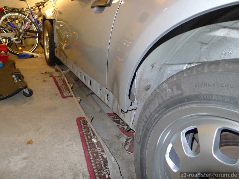

nach dem Trockeneisstrahlen meines Zetti´s sind einige "Steinschlagschäden von unten" sichtbar geworden.
Im Moment entroste ich chemisch mit "Perox RE", anschließend wird mit "Branthox Nitrofest" und "Branthox 3in1" geschützt und grundiert sowie mit RAL 9006 oder ähnlich in passender Farbe zu Titansilber / Minderlack "innen unten" lackiert.
Die Schwellerverkleidung würde ich gerne demontieren bzw. lösen, um darunter bzw. in dem Spalt zu arbeiten. Reicht ein Lösen der Schrauben "von unten", um das Blech etwas zur Seite biegen zu können?
Oder gibt´s noch andere Befestigungspunkte? Danke für Infos dazu... :D

Ich hänge mich mal mit gleichem Ansinnen an, nur dass bei meinem Z die Schweller nicht raus wollen. Bei genauerem Hinsehen habe ich festgestellt, dass der rechte Schweller an der Halteöse unter der Türe mit einem Schweißpunkt fixiert ist. Vermutlich sitzt hinten noch mal einer, da ich ihn auch da nicht losbekomme.
Ist das normal??

....habe das gleiche Problem, alle Schrauben am Schweller sind raus und trotzdem lässt sich der Schweller nicht entfernen. Er hängt hinten am "Radkasten" und vorn an der "Tür" fest. Gibt es da einen Trick? Die Montage / Demontageanleitung hilft leider nicht weiter. Hat jemand ähnliche Erfahrungen bzw. eine Lösung?

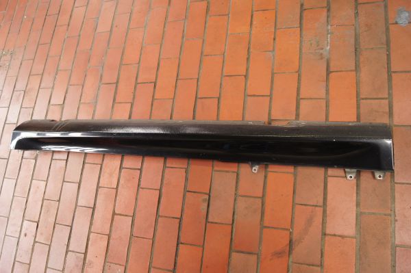

Beitragvon batleth » 27.06.2016 11:54
Servus,
wie kommt man denn an diese extra Verschraubungen, die in der Anleitung nicht erwähnt werden?
Der Schweller scheint sowohl unter der vorderen, als auch unter der hinteren Seitenwand je zwei Verschraubungen zu haben. Man sieht es hier ganz gut: http://s314139393.online.de/Artikelbild ... CI5630.jpg
Es müssen also alle Radhausverkleidungen und Seitenwände demontiert werden??? puhh...
Ich hoffe, mir kann jemand erklären, was alles abgebaut werden muss. Vielen Dank!

Beitragvon tracethecat » 27.06.2016 12:10
batleth hat geschrieben:Servus,
Ja, musst Du. Ist aber nicht kompliziert und geht schnell. Hab selbst ich als Frau geschafft. :lol:
