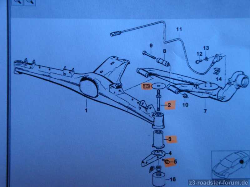

Beitragvon sailor » 15.10.2011 10:21
schau mal
vielleicht sind es die Gummilager ( Nr. 3 auf dem Bild.
Wenn die hinüber sind machen die auch Geräusche
Gr. Klaus

Re: Knarzen von der Hinterachse, was kann das sein?
Beitragvon Kleppe69 » 15.10.2011 21:28
Hi,
demnach müssten es ja die Tonnenlager sein, oder?
Sprich diesee Teile bei Ebay:
http://www.ebay.de/itm/220865744957?ru= ... 3D1&_rdc=1
Ich denke mal, wenn es so ist, werde ich gleich die komplette Hinterachse durch Powerflex Teile ersetzen, damit ich da ruhe habe...
