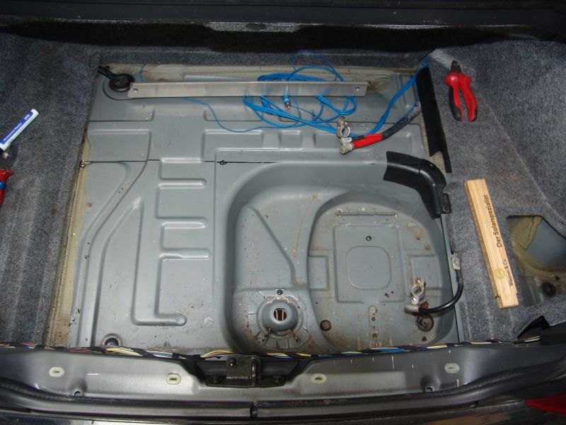

Beitragvon Markulitos » 14.10.2011 17:07
[ externes Bild ]
meinst du dass????
und doppelauspuff schaut so aus:
[ externes Bild ]

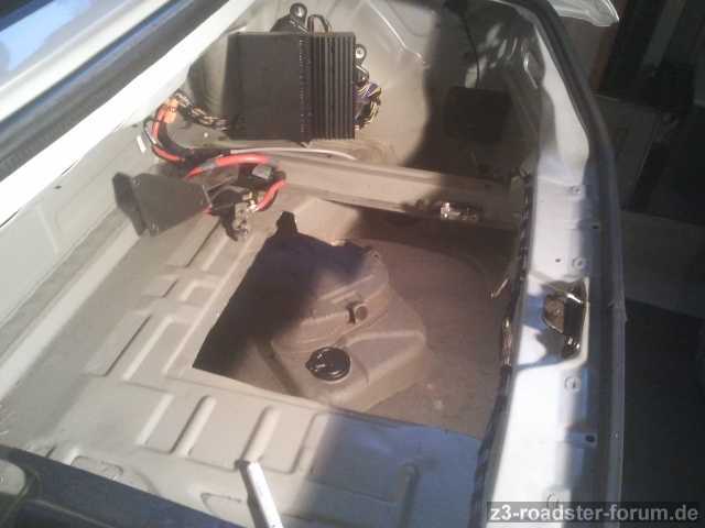

Re: Z3M Batteriefach
Beitragvon SimonD » 15.10.2011 09:54
Also bei mir schaut das hinten so aus:
Soll halt wirklich 2-flutig werden mit 2 Endschalldämpfern.
Ich meine die Batterieaufnahme aus Kunststoff vom Z3M.
Simon
Beitragvon RST Driver » 01.11.2011 01:33
die Kunststoffwanne hängt nackt zwischen den ESDs und ist nur mit Hitzeschutzblechen geschützt. Allerdings ist diese nicht nur verschraubt, sondern auch noch verklebt (lässt sich mit einem Heißluftföhn lösen).
Falls du Photos brauchst, sag bescheid.
